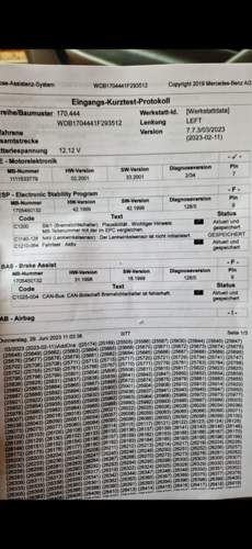

Guten Tag,
Slk R170 200k Baujahr 2003.
Ich weiß nicht weiter und die Mercedes Werkstatt auch nicht. Vielleicht hatte hier schonmal jemand dieses Fehlerbild, nachdem der Bremslichtschalter sogar getauscht wurde.

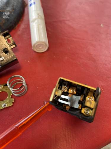

Scheint aber so das der Bremslichtschalter nicht erkannt wird.
Entweder gibt es noch einen anderen da der Ausdruck auf Plausibilität und richtige Teilenummer verweist.
Evtl. gibt es aber auch ein Problem am Stecker, dem Kabelbaum oder dem Steuergerät.
Bremslichtschalter von welchem Hersteller?
Der BLS wird meine ich über das Lichtmodul gespeist. In die Richtung mal schauen.

Ja gleicher Fehler. Nach dem Tausch auf einen neuen Metzger Schalter hatte ich mir drei Tage einen Wolf gesucht. Bis mir nur der Schalter im Kopf blieb.
Neuer original Schalter rein, Problem weg.
Mercedes ist teilweise eigen, siehe Luftmassenmesser und Sensoren. Da laufen auch nur namhafte von Bosch, Siemens, VDO.
Selbst bei einem Originalen Bremslichtschalter kann das passieren .
Ich wollte nach 20 Jahren zur Sicherheit im CLK wechseln. Der neue!!!! Schalter hat nach einigen Tagen!!!! eine Fehlermeldung produziert. Also alten Schalter wieder rein. Funktioniert seit 2 Jahren problemlos.

Anruf bekommen von der Werkstatt. Er meinte ihm sei noch eingefallen, daß auf dem Schließerkontakt am Stecker kein Signal ankam und damit schließt er den Schalter aus und tippt auf kabelbruch
Schaltplan, Durchmessen, finden...
Hier die wird vin Mercedes Werkstatt gesprochen aber ein Mezger verbaut? Passt irgendwie nicht...
Ein neuer Originaler Bremslichtschalter ist billiger als ein halber Stundensatz der Werkstatt, verstehe nicht warum man sich bei einem Metzger Bremslichtschalter für 9,- Euro nicht vorstellen kann das der nichts taugt und weiter andere Fehler sucht.
Haben die in der Werkstatt auch geprüft ob die Öffner und Schließer Kontakte zeitgleich schalten?
