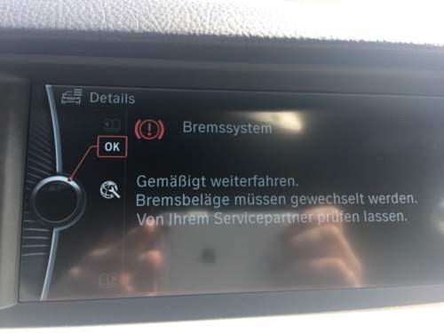

ich bin momentan unterwegs und heute hatte ich folgende Warnmeldung im Display nach 200km auf der Autobahn.
Auto: F11 535d Touring 06.2011 mit 149000km.
Bremssystem
Gemäßigte weiterfahren. Bremsbeläge müssen gewechselt werden. Von ihrem Servicepartner prüfen lassen.(siehe Foto)
Ich habe letztes Jahr und Anfang diesen Jahres die Bremsen inkl. der Scheiben gewechselt und auf den ersten Blick sind alle Beläge wie neu.
Ich habe auch versucht die Serviceintervalle zurückzusetzen. Hinten hat es auch geklappt aber vorne bei den Bremsbelägen nicht (siehe Foto)
Meldung danach:
Verschleißberechnung nicht möglich. Bitte Termin mit Ihrem Servicepartner vereinbaren.
Momentan habe ich nur per iCarly den Fehlerspeicher ausgelesen (siehe Foto)
Was kann das nur sein? Der Wagen fährt sich ganz normal bis auf die Anzeige!

so der F11 - wie immer - gut bremst und eine Sichtprüfung nichts ergab:
- sicherungen prüfen
- ggf. ist ein Belagsensor angeschliffen, ersetzen und Service rückstellen
https://www.newtis.info/.../1LP7hrCy
VG
kanne
...wenn die Bremsen jüngst ersetzt worden sind, kann ja eigentlich kein Sensor angeschliffen worden sein - unabhängig davon, ob ein neuer oder der - unversehrte - alte verwendet wird.
Ich denke, es ist das fehlende Signal des Sensors, also eventuell ein Kontaktproblem des Steckers.

Danke für die schnelle Antwort. Ich werde Morgen mal die Sicherungen überprüfen.
Wie gesagt, die vorderen Bremsen habe ich im Januar machen lassen und der Sensor wurde auch erneuert. Ich werde mal in der Werkstatt anrufen und freundlich nachfragen.
Ich hatte schon Bammel, dass das Steuergerät fürs DSC defekt ist, da im Fehlerspeicher irgendetwas mit DSC drin steht.
Voeleicht hat irgendein ein Sensor nen wackler oder so.
Ich dachte der Bremssensor würde nur dazu da sein, dass wenn die Bremsbeläge zu dünn sind anschlägt?
Ja dafür sind die Sensoren da.
Misst der Wagen denn noch anders die Beläge außer mit dem Bremsbelagverschleißsensor?
Dann werde ich mal die Leitung prüfen.
Nein, nur die Sensoren sind dafür zuständig.
Ok, danke für die Info.
Ich hatte das auch mal einige Zeit nach dem Belagwechsel. Bei mir war das Kabel des Belagsensors an einer Stelle nicht eingeclipst, rieb deswegen in Kurven am Reifen und war irgendwann durchgescheuert.
Zwischenbericht:
Bin heute 300km nach Hause gefahren, ohne Probleme. Ich habe mir heute nochmal die vorderen Bremsen angeschaut und siehe da, das Kabel zum Bremsbelagverschleisssensor ist glaube ich teilweise durch?
