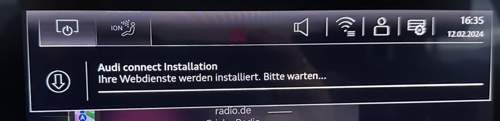

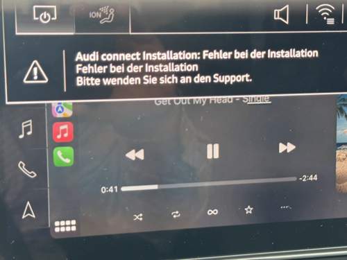

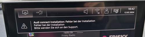

in meinem Q5 Baujahr 2021 kommt seit einigen Wochen regelmäßig eine Fehlermeldung bei der Installtion von Connect Diensten.
Zunächst startet die Installation kurz nach dem Fahrzeugstart.
Nach ca. 10 Minuten bricht die Installation ab.
Online Kartenupdates funktionieren, Nachrichten, Wetter etc. werden angezeigt.
Habt ihr eine Idee?

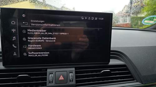

Kannst Du mal bitte den SW-Stand hier posten? Hast du noch den funktionslosen ION-Button im MMI?
Der ION-Button ist noch da, Software siehe Bilder

@ganzegal schrieb am 6. Mai 2024 um 13:26:28 Uhr:
Das ist nicht die aktuelle Software...sonst wäre auch der fehlerhafte Button weg.

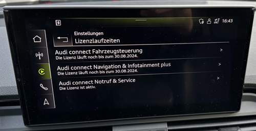

In Bezug auf den Kauf der nach drei Jahren abgelaufenen Lizenzen kann ich keinen Fehler vermelden. Meine beiden Lizenzen (Navigation und Fahrzeugsteuerung über die App), gestern abgelaufen und am Abend vorher neu gekauft, werden ordnungsgemäß in der App angezeigt und im MMI gab es bisher keine Fehlermeldung.
