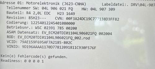

Hallo Baron, ich habe einen Screenshot gemacht von VCDS beim auslesen der Motorelektronik wo ich glaube dass da die FIN Nummer des Agregats steht heißt hier VINID:
Könntest du anhand der Nummer sagen welcher es sein wird? Ich frage dich weil ich merke das du bestimmt vom Fach bist und du ein tollen Wissensstand hast. Danke.

Mein Problem ist, dass ich nicht an den ETKA von Audi rankomme. Ich bin inzwischen beruflich wo anders unterwegs...
Aber in den freien Quellen sind die Nummern:
PR Nummer 7MJ
04L131602SX
PR-Nummern 7MM und 7MW
04L131601TX bis Baudatum 13.04.2015
04L131669HX ab Baudatum 13.04.2015
Das Problem: die sind alle drei inzwischen entfallen und mehrfach ersetzt.
Mein Vorschlag wenn Du selbst bestellen willst:
Schreibe denen hier einen Mail: https://www.online-teile.com/audi-ersatzteile/Ersatzteil-finden-DE-link_7655.html
Die können Dir mittels VIN sagen, welchen Filter Du brauchst.
