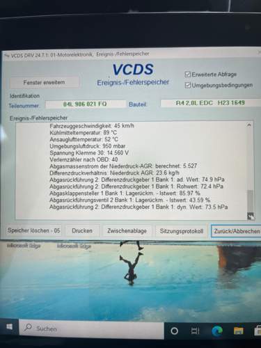

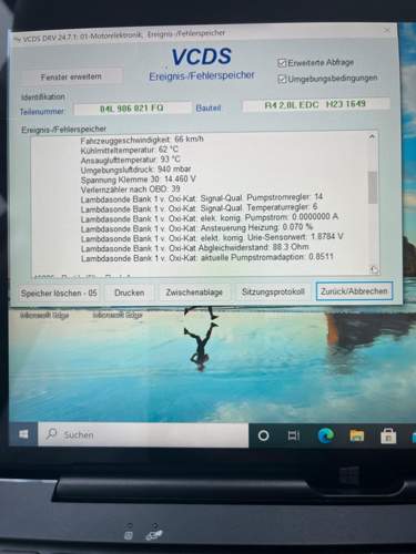

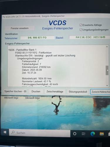

Es handelt sich bei dem Fahrzeug um einen A6 Avant C74G aus Baujahr 2016 mit 2,0 TDI 190 PS Ultra. Das Fahrzeug ist erst seit kurzem in meinem Besitz und im Kombiinstrument leuchtet die gelbe Motorkontrollleuchte auf. Nach auslesen mit VCDS siehe auch die Fotos im Anhang weiß ich nicht, ob das Fahrzeug von selbst noch eine Regeneration vornehmen kann. Das Fahrzeug wird ausschließlich nur für Kurzstrecken circa 20 km einfache fahrt verwendet, was natürlich nicht gerade fördernd für den Dieselpartikelfilter ist. Vielleicht können wir eine oder andere anhand der Fotos bitte kurz sagen, was auf jeden Fall gemacht werden muss. Es gibt in VCDS auch eine Option den Dieselpartikelfilter zwangsregenerieren. Ist das bei der Beladung von 60 g Ölaschemasse überhaupt noch möglich? Ich musste dazu sagen, dass Fahrzeug Zeit kann. Eine Anzeichen auf Leistungsverlust oder schlechte Fahrweise wegen des eventuellen vollen Partikelfilter. Der Fehler erscheint noch löschen nach circa drei 400 km von neuem. Was sollte nach eurer Erfahrung auf jeden Fall jetzt gemacht werden? Ich bin für jeden Hinweis sehr dankbar.

Der Code bei dem Auto deutet oft auf einen zugesetzten AGR-Kühler und/oder ein zugesetztes AGR-Ventil hin. (In beiden Fällen Niederdruck-AGR, unten im/am DPF)
Es könnte auch der Differenzdrucksensor sein.
Aber zunächst um einen wirklich groben Defekt am DPF selbst auszuschließen: wie schwarz bzw. rußig sind Deine Endrohre von innen?
(Das größte Problem bei der Fehlersuche ist die Position des AGR. Auf Verdacht ausbauen und gucken macht keinen Spaß... Schraubst Du selbst oder bist Du auf eine Werkstatt angewiesen!?)

Wenn der DPF mechanisch beschädigt ist, lässt er natürlich mehr Partikel durch, die schlagen sich dann hinten am Endrohr nieder. Wenn Du also den Finger in ein Endrohr steckst und schwarz wieder rausholst führt der nächste Weg zu einer Werkstatt, die eine Partikelmessung machen. Wenn die durch die Decke geht ist vermutlich der DPF gerissen, gebrochen oder Kanäle aufgebrochen, dann hilft nur ein neuer DPF. (Reinigung kann ja nichts reparieren, nur "entleeren". Und die Meldung für voll ist eigentlich eine andere...)
Wenn der Finger sauber bleibt geht die Suche weiter:
Option 1:
Irgendein Messwert passt nicht, es ist kein Teil des Stranges aus Kat/DPF/AdBlueinjektor/ND-AGR defekt sondern zum Beispiel der o.a. DDS (Differenzdrucksensor).
Option 2: es ist ein Teil hinüber, das ist oft die o.a. zugesetzte AGR. Die könnte man zwar reinigen, aber das lohnt oft nicht. Leider muss der DPF mit raus um die AGR zu entfernen, der Aufwand ist eklig. Dann kann man die Teile auch gleich erneuern. Es bleibt aber die Frage offen: warum sind die zugesetzt?! Das KANN dann einer ungleichmäßigen Einspritzung von AdBlue, schlechtem AdBlue oder eben einem Problem im DPF liegen ..
Wenn ich Du wäre würde ich folgendes tun:
1.) AdBlue-Additiv besorgen (ich nehme z.B. Mathy) und ab in den AdBlue&Tank, ich würde es hoch dosieren und dann mit frischem AdBlue aus einer Zapfsäule vollmachen.
2.) Tank voll HVO100.
3.) Auspufftest nach Ruß, oder besser zu einer TÜV-Station oder Werkstatt und nur einmal die Partikelzahl messen lassen.
3a.) Wenn Finger sauber oder Partikelzahl gering: DDS austauschen, Fehler löschen, Testen. Wenn Fehler wiederkommt: DPF raus, AGR raus, DPF reinigen, AGR-Ventil und AGR-Kühler neu.
3b) Wenn Partikelzahl zu hoch,, DPF raus, AGR raus, DPF, AGR-Ventil, AGR-Kühler neu.
Aber Obacht: das wäre MEIN Vorgehen, weil ich es selbst machen würde. Wenn Du eine Werkstatt Deines Vertrauens hast: stimm' Dich mit denen ab! Denn das ist leider viel Arbeitszeit. (10+ Stunden sind da fix erreicht.)

Wenn Du Gewissheit haben möchtest, lass' noch die Partikelzahl messen. Das darf nicht die Welt kosten, unsere TÜV-Station macht das sogar gratis wenn nicht viel los ist. Wenn die Partikelzahl im Millionenbereich oder höher liegt, hast Du Deine sichere Antwort. Dann wird der DPF mechanisch durch sein.
Du brauchst einen neuen DPF und einen neuen Niederdruck AGR Kühler, so wie Baron_Keiler es schon angedeutet hat. Du hast jetzt 150ml Ölasche, bei 175ml ist rechnerisch der DPF sowieso voll. Jetzt hast Du auch noch Rußige Endrohre, also eindeutiger geht es nicht, also ist der DPF höchstwahrscheinlich auch noch mechanisch von innen gerissen. Lass zur Absicherung eine Partikelmessung machen, du solltest im Millionenbereich liegen und dann hast Du Gewissheit. Der Austausch wird aber sehr teuer werden. Ein neuer DPF kostet bei Audi über 4000 Euro und neuer AGR Kühler 500 Euro, plus Dichtungen, Kleinmaterial und der Arbeitslohn ist auch sehr hoch, weil der Arbeitsaufwand sehr hoch ist, weil der DPF dicht am Motor sitzt.

Also, kurzes Feedback zu meinem Problem. Ich habe in einer Werkstatt eine Partikelmessung machen lassen die leider nicht gut ausgefallen ist. Es wurde ein Wert von über 5-6 Mio. festgestellt. Die Werkstatt hat mir auch die Information gegeben, dass bei diesem Fahrzeug je nach Baujahr evtl. eine Rückrufaktion noch aussteht. Hab ich getan aber leider trifft es für dieses Fahrzeug nicht zu. Nur ein Softwareupdate ist noch offen was gemacht werden sollte. Dann bleibt mir nichts anderes übrig einen neuen DPF verbauen zu lassen. Ich denke ein Original DPF wird die bessere Wahl sein als die günstigeren die im Netz angeboten werden. Hat jemand diesbezüglich Erfahrungen sammeln können?
