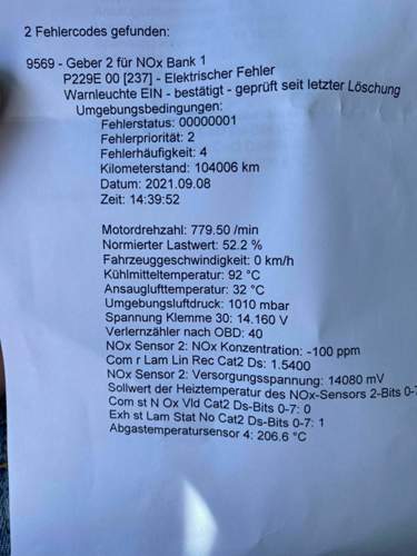

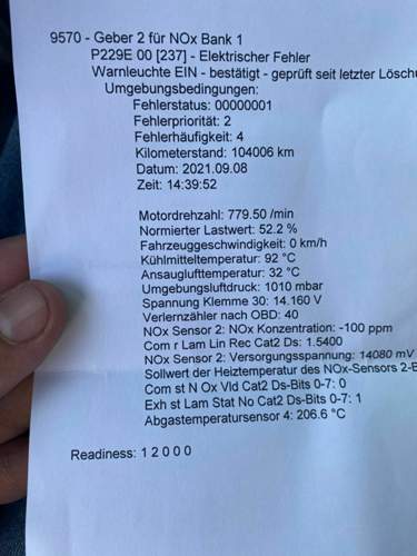

Hallo liebe Community
Mein dicker hat heute die Motor Kontrollleuchte geschmissen. Vcds sagt Geber 2 für Nox Bank 1 elektronischer Fehler und Nox Sensorheizung Bank 1 Sonde 2 unplausibles Signal.
Welcher sensor ist das vor dem Dpf oder dahinter.
Und hat jemand eine Teilenummer für mich?
A6 4g c7 3.0 bitu. Bj. 2015 320ps
Danke LG

Erstmal löschen und schauen ob er wieder kommt.
