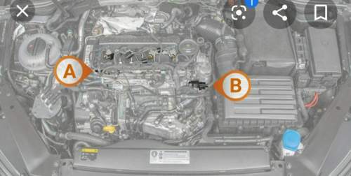

Der 2.0er Eu6 hat schonmal Probleme mit dem Ladedrucksensor .... Folgefehler ist dann Fehlfunktionen DPF weil der Ladedruckwert unplausiebel ist.
B auf dem Bild, beim A6 ist der Motor ja längst statt quer verbaut aber der Sensor ist dann an entsprechender stelle
[Von Motor-Talk aus dem Thema 'Partikelfilter Bank 1 Störung' überführt.]
Wo sitz der Sensor?
Hab den Post oben mit Bild editiert, sieht aus wie ein Differenzdrucksensor mit 5cm Schlauch dran..... ist aber Ladedruck

Vielen Dank, schaue morgen nach und gegeben falls tausche den aus.

kleines Update:
Bin jetzt ca. 600 km gefahren nach dem Ladedrucksensor wechsel.
Bis jetzt FEHLER Frei!
Danke an euch alle!
Bitte ;-)
Bidde 😉
zu früh gefreut, seit heute leuchtet wieder MKL.
Genau der gleiche Fehler wie davor.
MKL leuchtet aber kein Notlauf.
Hat jemand vielleicht den Fehler schon gehabt, oder eine Idee was das sein könnte?
Grüße Alex
