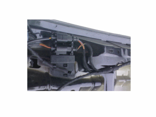

Der Microschalter, der den Fehler hervorruft, ist nicht - wie oft in den Threads zu lesen ist - der Microschalter am Heckklappenschloss. Am Schloss ist zwar auch ein Microschalter, aber der Übeltäter sitzt am Schließzylinder.
Deshalb hatte das Abziehen der Steckverbindung des Schloss-Microschalters auch keine Auswirkung.
Fortschritt Nr. 2:
Wie läßt sich am schnellsten feststellen, von welchem Microschalter der Fehler ausgelöst wird bzw. ob der Fehler von den Microschaltern am Schließzylinder ausgelöst wird? Einfach die entsprechende Steckverbindung der Kabelzuleitungen abziehen (für die Microschalter am Schließzylinder: siehe Bild; der Steckverbinder für den Microschalter am Schloss liegt unten)! Wenn die Macken dann weg sind, hat man den defekten Microschalter ausgemacht. Und vor allem: Der Wagen ist erstmal wieder sicher und benutzbar.
Ja, genau: Darauf hätte ich auch gleich kommen können...
Fortschritt Nr. 3:
Treffer! Die Scheiben bleiben oben, der Fehler kommt also von einem Microschalter am Schließzylinder.
Aber leider: bei abgezogenem Steckverbinder geht dann die Heckklappe nicht mehr auf...
Also muss genauer nachgesehen und der Schließzylinder bzw. das komplette VW-Logo in der Heckklappe ausgebaut werden:

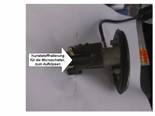

Untere Verkleidung der Heckklappe abbauen (2 Schrauben in den Griffmulden). Kugelkopfgelenk des Schließgestänges vom Hebel abnehmen oder das Kunststoffgewinde aufgeklipst und das Gestänge einfach herausnehmen. Variante 2 gefällt mir besser, weil ich dadurch nicht Gefahr laufe, das Kugelkopfgelenk zu zerbrechen (siehe Bild). Dann von innen drei Schrauben lösen, die von hinten in das "VW"-Logo gehen, die Baueinheit kippen, denn sie hängt mit einer Nase im Blech, und herausnehmen.
Fortschritt Nr. 4:

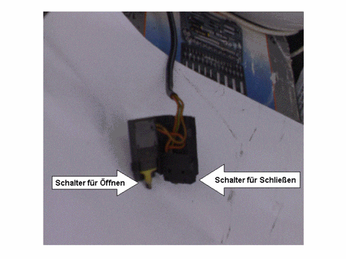

Die Microschalter sind relativ gut zugängig (siehe Bild). Sie sitzen in einer Kunststoffmanschette, die um den Schließzylinder gefasst ist. Die Kunststoffmanschette lässt sich vorsichtig auf- und abklipsen, dann liegen die Microschalter vor einem (siehe Bild).
Der mit dem flexiblen Hebel ist der für's Aufschliessen (der dann auch die Fenster runter gehen lässt), der andere für's Abschließen (wenn defekt, macht der das Auto zu, wenn man es gar nicht will).
Fortschritt Nr. 5:
Das Teil müsste es ja auch beim Schrotthändler geben! Also: mal nachgefragt. Aber leider: auch der dritte Schrotthändler hat keine Schließzylindereinheit, keine Variant-Heckklappe.
Da ich den Wagen mit dem Heckklappenzylinder nicht aufschließe und glücklicher Besitzer eines Reserveschlüssels bin, entschließe ich mich zu einer konsequenten Lösung: ich kneife die Steuerleitung des defekten Microschalters durch (im Bild die obere, beide hängen an einer gemeinsamen Mittelleitung), damit unterbinde ich jegliche Fehlsignale.
Tja, mit diesem Microschalter werde ich NIE WIEDER Probleme haben!

Steckverbindung Microschalter
Microschalter
Heckklappenschliesszylinder

also das problem habe ich noch nicht behoben, tendiere aber auch zu den mikroschalter. da nach begutachtuing der kabel kein fehler zu finden war. die kabelführungen machen sich auch sehr schön wieder drauf😰
da muss man aufpassen das der plaste ring nicht bricht, bei mir fehlt schon ne kleine ecke. aber halten tut es noch. zum glück 🙂
