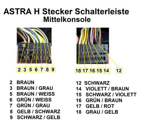

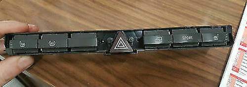

Wenn Du nur Kl.15-Zündungsplus brauchst. ..
Die gibt's umsonst an der Schalterleiste.
Ist ein schwarzes Kabel am PIN 12.
Du musst vorher noch im Sicherungskasten Heck noch ne Sicherung FR 18 einbauen.
Falls die Kiste keine Sitzheizung hat.
Wenn Sitzheizung vorhanden , brauchste nix machen.
" Saft " ist dann schon da.
Hast Du Lenkradfernbedienung ?
S 270 Stecker Schalterleiste
Kabelfarben S 270 Stecker
Astra h schalterleiste
Grün - CAN-High
Weiß - CAN-Low
braun/weiß - Center Speaker -
gelb/weiß - Center Speaker +

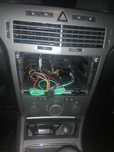

Was haste denn an KLIMA ?
- manuelle
-halbautomatische ( SAC )
oder vollautomatische KLIMA ( ECC )
Mach mal Bild vom Bedienelement.

@BlackyST170 hier die konsole
