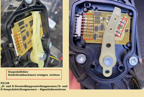

Moin
der DTC/FC könnte evtl so heißen-
P0420 Katalysatorsystem, Wirkungsgrad unter Grenzwert (Reihe 1).
Das bedeutet nicht, dass das Fahrzeug keine AU besteht,
wenn man den DTC/FC direkt vor der AU löscht!
in der Regel tritt der DTC/FC ca nach 3 Fahrzyklen wieder auf,
Fahrzyklus- Motor kalt zu Motor warm
Viele wechseln dann die Lambdasonden aus,
was aber das Problem nicht beseitigt!
das Problem beim Wirkungsgrad unter Grenzwert ist der KAT selber,
er kann nicht genug Restsauerstoff speichern.
das verzögerte Herunterfahren der Drehzahl vom Motor
würde ich aber eher auf Probleme mit dem Gaspedal
in Verbindung bringen.
mfG
@rosi03677
Was meinst du was das Gaspedal in dem Fall für ein Problem haben kann?
Evtl. Gaspedalsensor?
Mark,
evtl hängt/klemmt das Gaspedal mechanisch oder innen defekt.
mfG
Gaspedal-p2138
