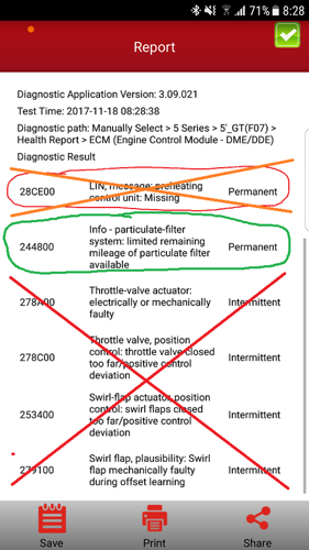

fehler 28CE00 LIN,message; preheating control unit; Missing
Entschuldigung fur mein Deutsch,Fehler, ich komme aus Slowakei... Ich hab BMW GT 5 F07, 3,0 d und ich habe bei Diagnostik diesen Fehler (ausser anderen) gefunden. Hat jemand Erfahrung damit? Was konnte es sein, was sollte ich damit machen. danke

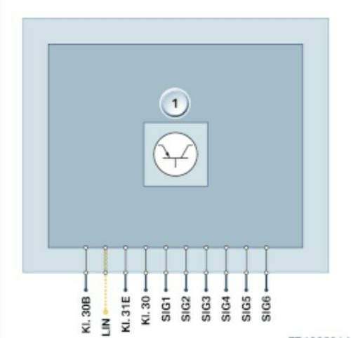

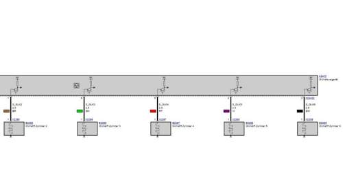

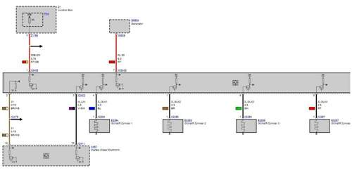

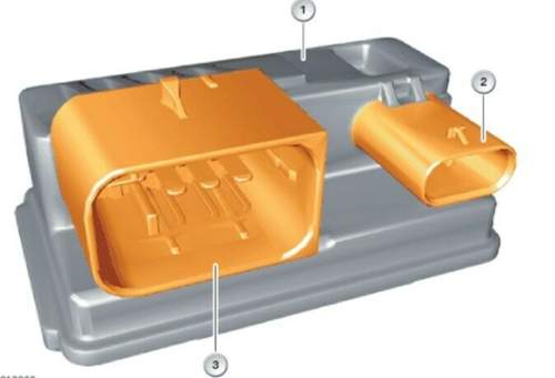

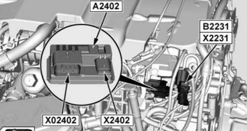

...die Verbindung zwischen Motorsteuerung (DDE) und Glühsteuergerät über den LIN-Bus ist offensichtlich unterbrochen (Fehlercode).
Damit fehlen dem Glühsteuergerät die notwendigen Parameter, um den geeigneten Glühmodus zu wählen.
Dazu hier die Funktionsbeschreibung

Um das Glühen zu aktivieren, übermittelt die DDE die geforderte Glühstifttemperatur an das Glühsteuergerät.
Über den LIN-Bus übermittelt die DDE zudem noch folgende Größen an das Glühsteuergerät:
- Bordnetzspannung
- Einspritzmenge pro Hub
- Motordrehzahl
Mit diesen 3 Größen ermittelt das Glühsteuergerät die erforderliche Bestromung der Glühstifte.

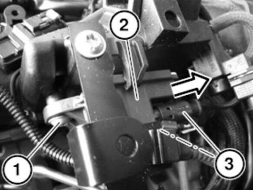

Warum ist es denn so schwer, der Reparaturanleitung zu folgen und die Konnektivität der beiden Steuergeräte zu prüfen?
es ist kein Problem, ich werde es meinem Mechaniker zuruck geben. Aber ich bin nich sicher,ob es er machen kann. falls nicht,mus es ich jemandem anderen geben...

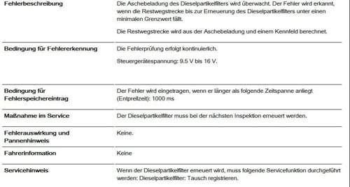

endlich... ist der fehler weg,ich war im BMW service... und der mechaniker hat vergessen den Stecker einstecken und darum blieb der Fehler. also ich habe jetzt nur den letzten Fehler (es ist am bild). es sollte regeneration DPF sein. Im bmw wollten zuerst den stecker wechseln (zuerst bestellen) darum haben sie mir uber diesen Fehler nicht gesagt, was ich machen soll. kann mir jemand beraten? danke
...der Fehlereintrag sagt, dass der DPF voll ist.
Die Laufleistung des DPF beträgt bei normaler Nutzung ca. 250.000km. Dann ist die maximale Aschebeladung erreicht (Fehlerbeschreibung s. Bild).

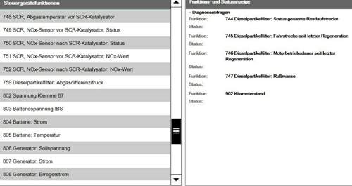

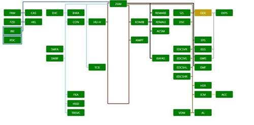

...ob der DPF wirklich voll ist, kann man prüfen, indem man den Abgasgegendruck/Differenzdruck bei laufendem Motor mit dem BMW-Wartungssystem (ISTA/Rheingold) abfragt:
Im Steuergerätebaum (Bild) auf "DDE" klicken > SG-Funktionen abfragen > Diagnoseabfrage >
auf der linken Seite die gewünschten Parameter anklicken (werden dunkelblau unterlegt) > abfragen.
Neben anderen Parametern z.B. Restlaufstrecke (müsste bei vollem DPF "0" sein) kann man den Differenzdruck ermitteln (Bild).
