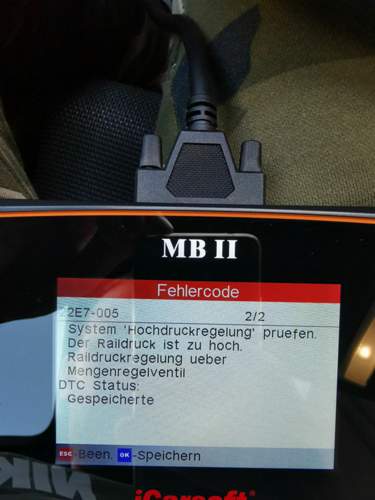

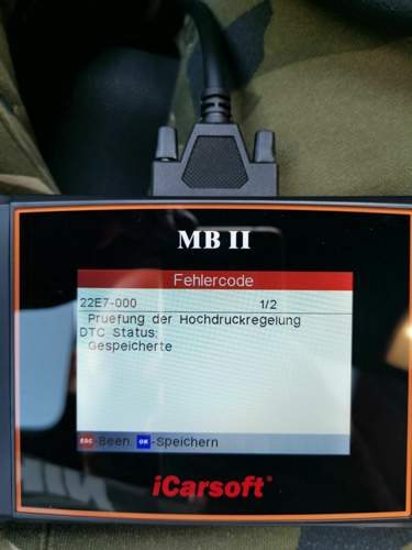

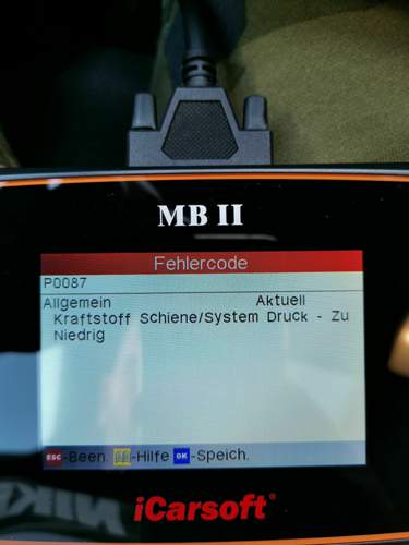

Fehler 22E7-005 Raildruck zu hoch
Mercedes C-Klasse S204
Gestern währen der Fahrt kam plötzlich ESP nicht verfügbar etc. Nach dem Motor Neustart war dann die Motorkontrollleuchte an.
Heute beim Freundlichen ergab das auslesen des Fehlerspeicher: Fehler 22E7-005 Raildruck zu hoch
Das selbe Problem war schonmal vor über einem Monat.
200CDI OM646
163.000 km gelaufen
Das Fahrzeug fährt sich sonst ohne startprobleme es gibt kein ruckeln etc. Voller Durchzug...
Der freundliche meinte das der Druckregler in der HD Punpe oder im Raildruckrohr sitzt und den gäbe es nicht einzeln.
Kann von euch jemand eventuell mehr Info/Input geben?

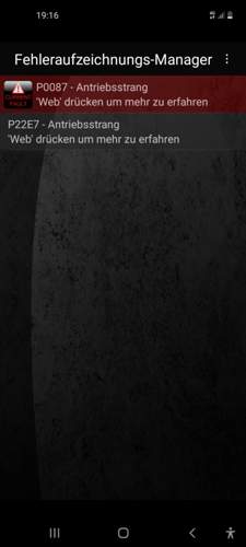

Moin, ich wollte einmal nachfragen ob der Fehler jemals nochmal aufgetaucht ist? Da ich heute den Fehler Rail Druck zu hoch hatte und nun überlege ob ich auch das Stromregelventil tauschen soll. Fehler trat auf als ich kickdown auf der Autobahn gemacht habe.
Nein nie wieder gekommen seither. Aber bitte genaue Fehlerdiagnose (Star-Diagnose) durchführen um unnötige Kosten zu sparen. Eventuell auch erstmal Fehlerspeicher löschen und beobachten ob und wann der Fehler wieder kommt...

Ich habe auch letztes jahr den Temp. Sensor und Kraftstoffilter gewechselt, hatte dannach für paar monate Ruhe, nun fängt alles wieder an PKW in Notlauf MKL an. Motor aus/an und alles wieder weg.
seit dem tausch ist nach wie vor das problem behoben.
Such dir hier die original teilenummer raus https://mercedes.7zap.com/de/eu/fg/car/
Und gib diese in der „bucht“ ein. War zu meinem kauf direkt von delphi.
Ich hab damals das gekauft: https://www.ebay.de/.../182934247463?...
Softwareupdate wurde nicht durchgeführt
