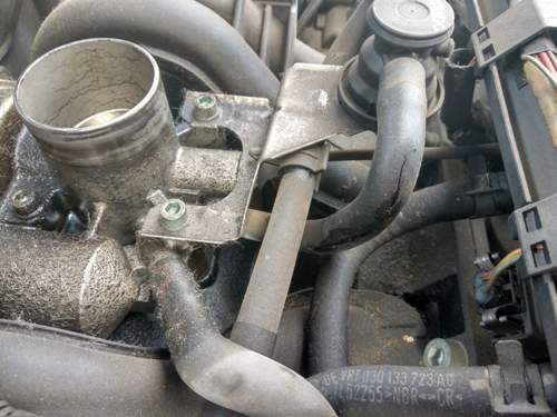

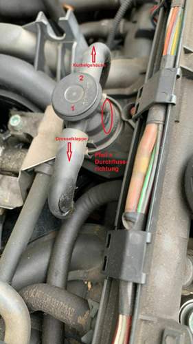

Das Pvc ventil habe ich noch nicht geprüft… wo sitzt das denn genau? Im Lufi kasten? Danke vg
s. Bilder
Darauf sieht man auch gleich wie der Schlauch nicht aussehen sollte.
Pcv-ventil
Pcv-ventil
