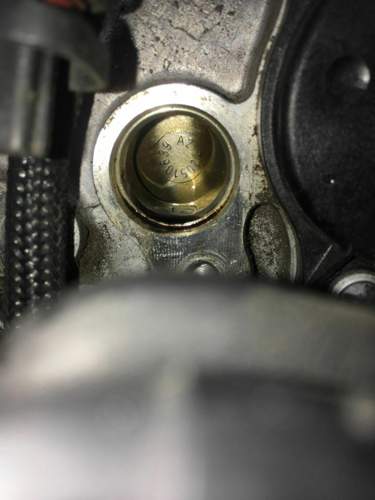

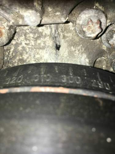

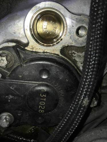

So ich hab jetzt mal gemessen aber ich muss sagen mit dem Punkt unten an der kurbelwelle ist es bei weitem nicht so einfach zu erkennen wie auf dem Video. Einmal habe ich es versucht und hab bei keiner Nockenwelle was gesehen. Dann habe ich oben an den Nockenwellen geschaut und unten gedreht. Oben hat dann alles gepasst aber unten waren es dann 302 und nicht 305. dann habe ich noch mal weiter gedreht auf 305 und hab diese Bilder gemacht.
Ich kann die Markierung nur über die Kamera des Handys sehen und je nach dem im welchen Winkel sieht es immer etwas anders aus aber so hatte ich den Eindruck das ich am frontalstem war. Was meint ihr?

Das sieht sehr gut aus! Wahrscheinlich ist einer der Positionsgeber oder Elektromagneten hin.
