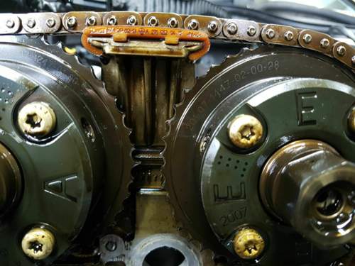

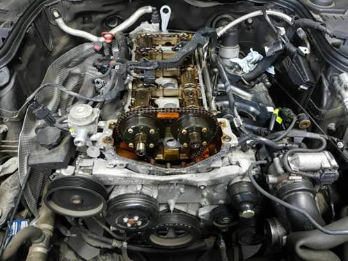

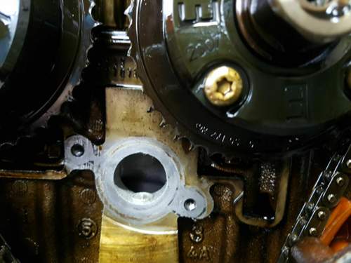

ich hatte auch den Fehlercode 1208 trotz gemachtem Kettenrad. Ende vom Lied war. Ich habe den ganzen Motor ausgebaut und zerlegt. Kettenrad war allerdings noch sehr gut. Die Steuerkette war gelängt und das Nockenwellenrad auf der Einlassnockenwelle der rechten Bank war verschlissen. Das wirkt sich dann ebenfalls wie eine Kettenlängung aus.
Erst Nachdem beides erneuert wurde passten die Steuerzeiten wieder perfekt. In dem Zuge habe ich auch folgende arbeiten gleich mitgemacht
- Steuerkette und Gleitschienen
- Nockenwellenversteller
- die Drallklappenverstellung
- Kopfdichtungen gewechselt (Köpfe müssen für neue Gleitschienen runter)
- Ventile neu eingeschliffen
- Schaftdichtungen
- Kurbelwellensimmering vorn und hinten
- Ölstandssensor
Es hat sich auf jedenfalls gelohnt. Das Auto ist kaum wieder zu erkennen. Im Anhang sind noch ein Bilder von der Aktion.

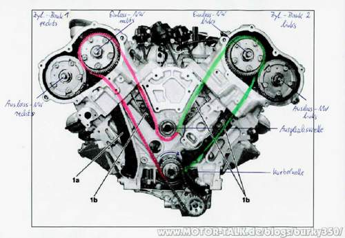

Das Kurbelwellenrad zieht quasi an der Kette,dass heisst,dass die Kette zwischen Kurbelwelle und Nockenwelle der linken Bank (Fahrerseite) erstmal das kürzeste Stück ist und IMMER stramm gezogen bleibt!
Die Kette dreht rechts rum,also Kurbelwelle,Spannschiene,Nockenwelle rechts ,Gleitschiene,Ausgleichswelle,Gleitschiene,Nockenwelle links,Gleitschiene Kurbelwelle.
Vom Kurbelwellenrad bis zur rechten Nockenwelle (Beifahrerseite) ist also der längste Weg im gezogenen Zustand der Kette und da macht sich die Kettenlängung bemerkbar!

Es wird auch die rechte Zylinderreihe als Bank 1 und die linke als Bank 2 bezeichnet. Habe da mal ein Foto von MT-User "Axcell" beigfügt.

Prima Erklärung! Zum nachverfolgen des Kettenlaufs nochmal ein Bild im Anhang dazu.
Kettentrieb-m272
Dann ist doch der fehler 1208 wahrscheinlicher eine zu lange Kette als die Ausgleichswelle oder?
