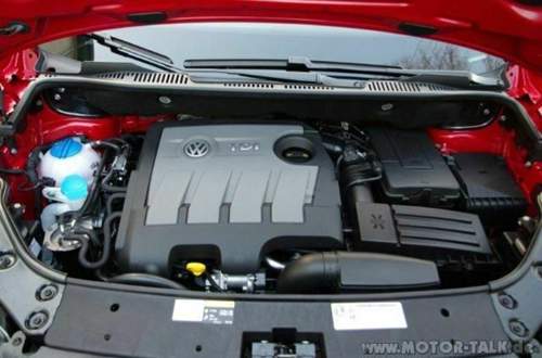

seit einer guten Woche habe ich nun meinen neuen Caddy.
Nun habe ich das erste mal so richtig die Motorhaube geöffnet und ... war enttäuscht 🙁
Keine Motorabdeckung bedeckt das Herz des Caddys. Ich hatte zumindest gedacht, dass heute die neuen Fahrzeuge mit Motorabdeckung ausgeliefert werden.
Eine Nachfrage beim 🙂 ergab, dass ich diese Abdeckung gern für knapp 150,00 € nachkaufen könne. Also erstreckt sich die Ausstattung "Comfortline" nicht auf den Motorenraum? Der neue Familien- Caddy ist doch nun alles andere als ein Nutzfahrzeug.
Ich habe mal ein Foto angehängt, wie mein Caddy unter der Haube aussieht.
Wie ist das bei Euren Caddys? Hattet Ihr eine Motorabdeckung dabei?
Danke im Voraus für Eure Antworten.
Gommelchen
Nachrüstung für den 1.6 TDI Facelift
1 x Motorabdeckung: 03L 103 925 B oder AR
2 x Kugelkopf: 03L 103 164
Kosten ca. 80€
Geht auch sehr Edel mit carbonlook. Hier schauen: (hier klick)

Mal ein kleines Update für die Caddy FAQ:
Für den 1.6 TDI passt wunderbar auch folgende Motorabdeckung: 03L 103 925 AR
Möglicherweise wurde aber auch nur die Artikelnummer geändert.
Die Abdeckung paßte bei mir auch (auch 1,6 TDI, MJ 2014), Artikelnummer ist noch so. Ich mußte aber noch 2 Kugelköpfe 03L 103 164 kaufen, die fehlten auf dem Motorblock.

und so sieht seit heute mein zwei Wochen alter 1,6 CR TDI aus ...
Imgp3845
So gehört das!!!
Thumbs up
tja ob das so gehört, da bin ich mir nicht so sicher.
ich habe auch schon lange mit dem gedanken gespielt mir die luxus abdeckung zu gönnen, habs aber dann aus folgendem grund nicht gemacht.
mein kumpel hat nen skoda fabia. identischer motor, also abdeckung abgemacht und beim caddy draufgebastelt. was mir nicht gefällt ist folgendes. beim fabia und bestimmt nicht nur da ist zwischen abdeckung und spritzwand ein ordentlicher luftspalt. so bekommt der turbo und das ganze zeugs dahinter (partikelfilter, differenzdrucksensor, abgastemperaturfühler, usw.) ordentlich wind. da der caddy wesentlich kürzer ist gibts diesen spalt nicht. die wärme staut sich zwischen spritzwand und abdeckung. ich will meinen turbolader und das andere sauteure gedöns nicht ersticken.

OK!
Ich werde es beobachten. Sicher, der Spalt über dem Motor hat sich etwas verringert aber ich komme locker mit der Hand noch dazwischen.
Übrigens ist es ja auch, wie so vieles hier, keine Pflicht. Es muß jeder mit sich selbst und seinem Geldbeutel ausmachen ...
@caddy Life TDI
Das ist doch quatsch....oder warum haben sonst andere Motoren (Touran..etc) so eine Abdeckung verbaut?
Die wurde beim Caddy doch nur aus Wirtschaftlichkeit für den Konzern eingespart.
Außerdem hat der Turbo eine eigene Luftzufuhr von außerhalb.
