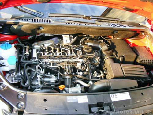

seit einer guten Woche habe ich nun meinen neuen Caddy.
Nun habe ich das erste mal so richtig die Motorhaube geöffnet und ... war enttäuscht 🙁
Keine Motorabdeckung bedeckt das Herz des Caddys. Ich hatte zumindest gedacht, dass heute die neuen Fahrzeuge mit Motorabdeckung ausgeliefert werden.
Eine Nachfrage beim 🙂 ergab, dass ich diese Abdeckung gern für knapp 150,00 € nachkaufen könne. Also erstreckt sich die Ausstattung "Comfortline" nicht auf den Motorenraum? Der neue Familien- Caddy ist doch nun alles andere als ein Nutzfahrzeug.
Ich habe mal ein Foto angehängt, wie mein Caddy unter der Haube aussieht.
Wie ist das bei Euren Caddys? Hattet Ihr eine Motorabdeckung dabei?

So, hier dann die vorher nachher Bilder der Motorabdeckung. -- Unverständlich, warum das nicht gleich mit verbaut wurde.
Stammt aus der Bucht. 39 Euro.
Vorher
Nachher

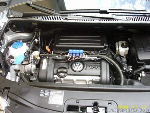

1234 hast du keine Motorabdeckung?
Mein Gaser sieht so aus!
Viktor
Caddy-1-4-gas
