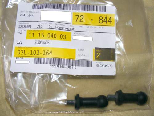

Nachrüstung für den 1.6 TDI Facelift
1 x Motorabdeckung: 03L 103 925 B oder AR
2 x Kugelkopf: 03L 103 164
Kosten ca. 80€

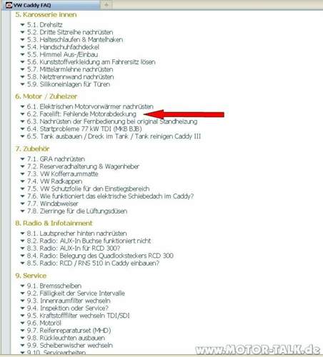

6.2. Facelift: Fehlende Motorabdeckung
Siehe Bild, wenn ich da draufklicke erscheinen die falschen Teilenummern.
Projekt1
Dankeschön, da hatte es doch tatsächlich ein anderer FAQ-Autor unter Motor/Zuheizer abgelegt...😁.

auf meiner Rechnung vom Händler stand diese für die Kugelköpfe
03L 947105 c
Das können/werden wir später noch klären, vorläufig habe ich jetzt beide Nummern reingeschrieben...😉.

Ja, die habe ich auch drin. Auch 2 Stück einzeln bestellt. Teilenummer war bei mir 03L103164

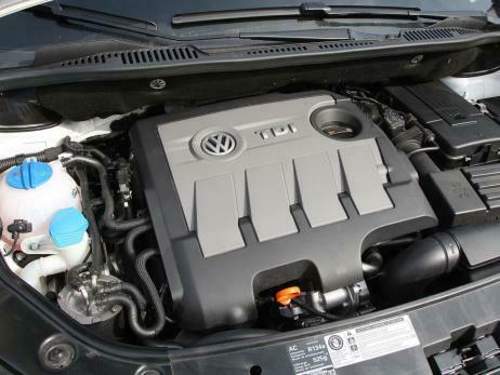

Hier noch spasseshalber ein Foto vom 1,6TDI Touran, bei dem die Abdeckung in Serie verbaut ist.
Vw-touran-tdi-2010-012

Kugelkopf 03L103164

bitte auch in der FAQ berichtigen

Ja, habe noch ein Bild zum Kugelkopf gefunden
Kugelkopf
Nun paßt es😁.
