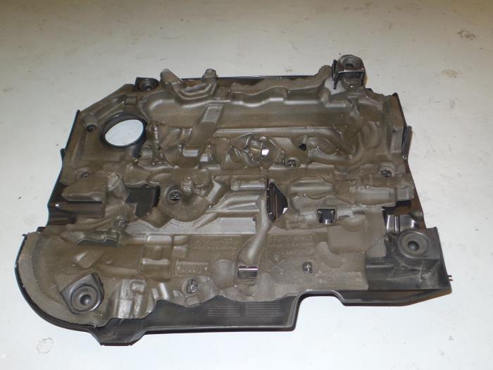

..ich muss hier nochmals nachfragen - habe meinen Händler nach der Motorabdeckung mit "Dämmung" gefragt. Er sagte sie finden da nix im System. Ist die 04L 103 925 K, welche ich in den FAQ gefunden habe nun die mit oder ohne Dämmung oder gibt es nur die Variante mit Dämmaterial oder ähnlichem drin?
Da ist doch immer eine Dämmung drin (Schaumstoff)
Auch hier zu erkennen...
https://cdn.proxyparts.com/.../...ccda-b17a-4fc3-b44f-c1fd11eee956.jpg
https://i.ebayimg.com/00/s/MTIwMFgxNjAw/z/AZ0AAOSwWBpbjUK4/$_57.JPG
stimmt - danke Dir fürs zeigen des Offensichtlichen :-)

Für keinen Caddy gibt es diese Abdeckung, deshalb ist sie auch nicht vorgeblendet im ETKA.
Einfach die hier genannten Teilenummern bestellen und einbauen.
