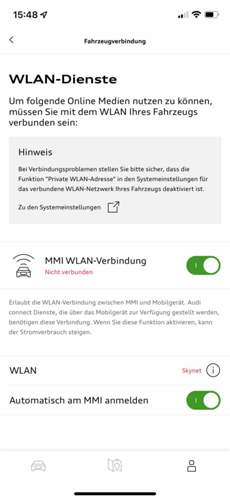

Hast du in der myAudi App in den persönlichen Einstellungen/Fahrzeugverbindungen den Zugriff auf den Kalender aktiviert?

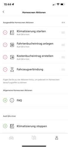

Also obgleich ich aus der IT komme, bin ich mit der App nicht so richtig glücklich. Ich habe zahlreiche Einstellungen von denen ich nicht begreife wofür die sein sollen.
So gibt es unter Homescreen Aktionen zahlreiche Möglichkeiten sich einzelne Tasks dort hineinzulegen, aber wo ist der Homescreen? In der App selbst wird mir ausgehend von den zuvor gemachten Einstellungen jedenfalls nichts auf der Startseite der App angezeigt, ebenso in meinem MMI Pro nichts, die Bedienungsanleitung gibt auch nichts her.

Das muss alles noch kommen, denn bei meinem aktuellen Q3 geht das alles mit der App.

Bei mir kommt die Kalenderaktivierung ganz unten. Sobald das Handy mit dem Fahrzeug verbunden ist, erscheint die Schaltfläche Aktivieren (wo auf dem Screenshot jetzt nicht verbunden steht).
@theister schrieb am 1. Januar 2022 um 15:56:31 Uhr:
Den von Dir genannten Punkt Fahrzeugverbindungen finde ich zwar, aber dort gibt es so einen Kalendereintrag schlichtweg nicht, oder ich schaue in anderen Untermenüs und finde das von Dir Genannte schlichtweg nicht.
Screenshot-20220101-202235-myaudi
