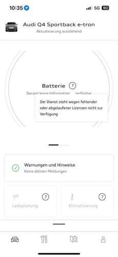

Evtl. jemand hier einen Tipp für mich. Vor einer Woche mit grosser Freude den neuen Q4 abgeholt. Soweit alles wunderbar. Bei der Übergabe alles korrekt eingerichtet und mit MyAudi App verbunden, perfekt.
Seit eine Woche später meint die App ich hätte keine gültige Lizenz. (siehe Bild) Die selbe Meldung kommt ebenfalls wenn ich auf die Satelitenkarten umschalten will. Auch hier ist die Meldung, dass eine Lizenz fehlt und ich diese online verlängern müsse. Kann das sein? Auf der App selber ist das Fahrzeug noch da wird richtig angezeigt nach dem Login, aber es findet offenbar keine Kommunikation statt. Die Restreichweite wird auch nicht angezeigt.
Wie würdet ihr gehen? Hatte jemand dieses Problem auch schon? Muss ich bereits den ersten Termin mit der Garage abmachen und vorbei gehen? Oder kann man das selber beheben? An der Ausstattung kann es nicht liegen, ich habe das grosse MMI mit allen bestellbaren Optionen.

Hat jemand das Problem per Werkeinstellungensreset, Neustart, User neu hinzufügen usw. Lösen können? Bei mir stehen seit 3 Wochen die Demolizenzen drin und die Audi Connect Hotline konnte das Problem bisher nicht lösen.

Hallo @stevoboy,
ja, ich konnte das Problem bei mir über einen Reset auf Werkeinstellungen beheben.
Danach konnte ich mich allerdings nicht mehr selber als Hauptnutzer anmelden. Warum, keine Ahnung. Dabei konnte aber die Audi Connect Hotline helfen.
PS: In Bezug auf die Lizenzen selbst wurde mir empfohlen zum Freundlichen zu gehen. Die Hotline könne da nicht helfen. Ich hab dann erstmal den Reset versucht und es hat funktioniert.
Viel Erfolg!
Ich hatte am Anfang auch nur Demo-Lizenzen. Auch bei mir wurden die richtigen Lizenzen nach Zurücksetzen auf Werkseinstellungen geladen. Ein Problem mit Hauptnutzer gab es bei mir dabei nicht.
Ich habe aber die alte Software-Version 3616.
Bei mir hat das mit den Werkseinstellungen wahrscheinlich nicht geklappt (gestern zurückgesetzt).
Heute Nachmittag beim Audi connect Service noch mal Druck gemacht, vor 4 Stunden dann plötzlich funktioniert die Anzeige auf der App wieder und die Lizenzen werden im Fahrzeug richtig angezeigt. Keine Ahnung was es jetzt genau war.
Werkseinstellung, Passwort neu, … probiert und alles nichts gebracht - habe min einmal am Tag kontrolliert. Jetzt gerade wieder geschaut und es funktioniert wieder. Fehlerbehebung hat genau eine Woche gedauert seit dem ersten Kontakt mit der Audi Hotline. Musste nicht in die Werkstatt. Audi Vorgangsnummer 0001891653
Meine Fallnummer 0001894804, falls das jemand hilft. Behebung etwa 2 Wochen, 6x angerufen :-).

Gleiches Problem. 3 Anrufe mit dem Audi Support. Jetzt übernimmt es die technische Abteilung. Lt den Support könnte man aber auch zum Audi Partner gehen. Die würden dann wohl den Laptop kurz schließen und die Demo Lizenz rausnehmen. Machen wir nur nicht, da es jetzt in den Urlaub geht :-)
