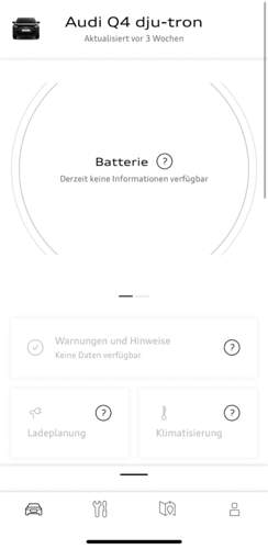

Evtl. jemand hier einen Tipp für mich. Vor einer Woche mit grosser Freude den neuen Q4 abgeholt. Soweit alles wunderbar. Bei der Übergabe alles korrekt eingerichtet und mit MyAudi App verbunden, perfekt.
Seit eine Woche später meint die App ich hätte keine gültige Lizenz. (siehe Bild) Die selbe Meldung kommt ebenfalls wenn ich auf die Satelitenkarten umschalten will. Auch hier ist die Meldung, dass eine Lizenz fehlt und ich diese online verlängern müsse. Kann das sein? Auf der App selber ist das Fahrzeug noch da wird richtig angezeigt nach dem Login, aber es findet offenbar keine Kommunikation statt. Die Restreichweite wird auch nicht angezeigt.
Wie würdet ihr gehen? Hatte jemand dieses Problem auch schon? Muss ich bereits den ersten Termin mit der Garage abmachen und vorbei gehen? Oder kann man das selber beheben? An der Ausstattung kann es nicht liegen, ich habe das grosse MMI mit allen bestellbaren Optionen.

Dieses Lizenzproblem mit der Demo-Version hatte ich bei meinem Q4, beim Q4 meines Sohnes und eines Bekannten. Ich allen 3 Fällen konnte ich die aktuellen Lizenzen durch das Zurücksetzen auf Werkseinstellungen lösen. Ein Reset des MMI nützt hier nichts.
@tregobad hat hier weiter oben diesen Vorgang auch schon beschrieben.
Spart euch die Anfrage beim Audi-Connect Service, da kommt nur Sinnloses zurück.

Mein Freundlicher hat sich gestern gemeldet. Es scheint so das auf das Auto zwei Benutzer zugeordnet sind, somit verliert man wohl dann Audi Connect. Seine Bitte war das ich in meinem Benutzer den Q4 lösche und alles neu anlerne. Habe ich gestern dann gemacht mit diesem Connect Code. Bisher aber kein Erfolg, die Lizenzen zur App fehlt noch immer. Die Verbindung zur App ist aber da, also er hat mit dem Anlegen im Auto sofort das Handy mit App aktiviert. Nur halt leider ohne Informationen.

Ja puh, nach inzwischen 3 Besuchen beim Freundlichen und auch einer Ticketnummer bei Audi Connect gibt es immer noch keine Besserung. Der Q4 ist abgetrennt von allen Connect Diensten und auch die Technische Abteilung bei Audi in Ingolstadt weiß nicht so wirklich warum. Für mich irgendwie ein Armutszeugnis. Viele hinhalte Mails aber keine Lösung. Mein Händler ist der Verzweiflung nahe, aber sonst fährt er ganz gut 🙂
Habe gerade einen neuen Zentralrechner (Steuergerät) bekommen. Es waren natürlich alle Lizenzen weg. Also nochmal Werkreset und WARTEN (vorher Online Verbindung checken) nach einigen Minuten (Zündung an) wurden die Lizenzen neu heruntergeladen.

So nach 3 Wochen Odysee mit Ticket beim Connect Dienst und Werkstattbesuchen ist heute einfach aus dem Nichts der Q4 zum Leben erwacht. Hat beim Starten sich die Connect Dienste geladen und alles funktioniert.

So, nach langem Hin und Her haben die Techniker von Audi Connect dieses Problem gelöst. Keine Ahnung, was sie im Hintergrund gemacht haben. Ich habe irgendwann eine Email vom Support bekommen, dass es gelöst sei und ich es ausprobieren soll. Gesagt getan. Alle Dienste wurden geladen und stehen seitdem zur Verfügung.. Ich hoffe, das bleibt jetzt auch so..
