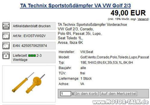

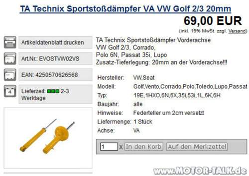

Zitat von tatechnix.de:
TA Technix Sportstoßdämpfer Vorderachse
VW Golf 2/3, Corrado,
Polo 6N, Passat 35i, Lupo
Zusatz-Tieferlegung: 20mm an der Vorderachse!!!
Hersteller: VW,Seat
Modell: Golf,Vento,Corrado,Polo,Toledo,Lupo,Passat,Arosa,Ibiza
Typ: 19E,1HXO,6N,6X,35i,53i,1L,6K,6H
Baujahr: alle
Hinweise: Federteller um 2cm versetzt
Liefermenge: 1 Stück
Achse: VA
Das mit dem Hinweis: Federteller um 2cm versetzt macht mich stutzig.
http://www.tatechnix.de/.../product_info.php?...
Hersteller: VW,Seat
Baujahr: alle
Achse: VA
das macht mich ja auch stutzig aber das alte fahrwerk passte bis vor kurzem auch. verstehe die welt nicht mehr

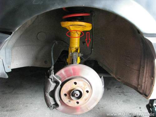

An der Stelle. siehe Bild
Img-2949-9207195803310457632
damit meinste jetzt das es da versetzt ist?
Ja, genau. Das muss der Grund sein, dass die Reifen schleifen.

Nicht immer wird unter der Teilenummer der stoßdämfer für den Passat angeboten, ist schon merkwürdig, bzw müssen spurplatten verwendet werden.
Was hermthal angegeben hat findet man bei TA Technix bei Corrado... bei Passat 35i findet man was anderes.
Siehe Anhang...
Bei-corrado
Bei-passat-35i
