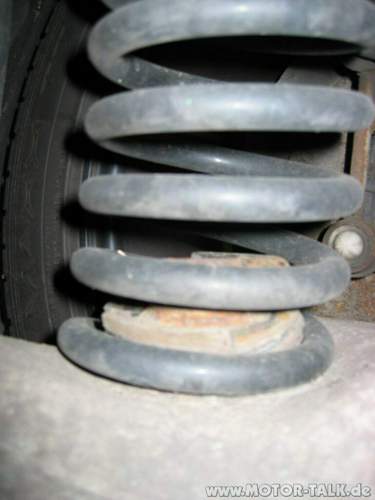

mir ist unterwegs in einem kreisverkehr mit schlagloch die rechte hintere Feder gebrochen. das FZ war nicht schwer beladen. es tat einen lauten knall und ich dachte alles ist hin, konnte aber ohne probleme weiterfahren. wusste erst nicht was es ist, aber diagnose scheint eindeutig: rechte hintere seite haengt 2cm tiefer.
komisch - habe doch erst (echte) 160tkm drauf!? nehme an, die ursache ist, dass der vorbesitzer mal den bordstein gerammt hat. sieht man an der felge (vorne rechts). er hatte

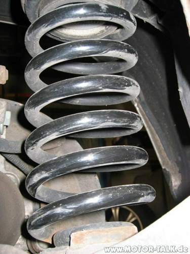

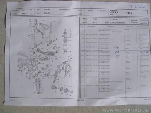

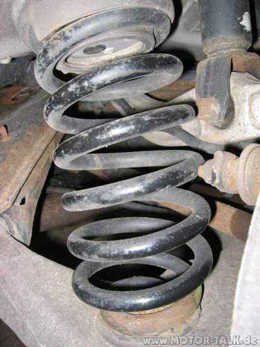

ist kein farbklecks zu sehen. siehe bilder: die gebrochene feder (Bild 1) sowie die feder der anderen seite von FZ-innen- und aussenseite aufgenommen. die 2.te feder (bild 2-5) muss wohl auch ersetzt werden, scheint in der untersten windung bruechig bzw. rissig (bild 4).

Auf Bild 3 sieht man unten einen grünen Strich. Das kann die Markierung sein (ein mal grün gibt es).
Frage zur Sicherheit bei der Audibude nach, die können an Hand der Ausstattungscodes (Serviceheft mitnehmen oder Aufkleber in der Kofferwanne fotografieren) nachschauen.
Die zweite Feder wird auch bald brechen. Zum Ausbessern mußt Du sie eh raus nehmen, da kann ein Tausch auch Sinn machen.
aha, ja danke! ist ein eindeutig fetter gruener strich. dachte nicht, dass die markierung an der untersten windung der feder ist.
