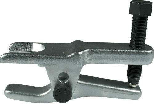

Ich hätte hier noch eine Frage. Die eine Seite ist ab. Die andere habe ich noch nicht abgemacht. Ich warte noch auf einige Teile.... Wie um Gottes willen kann man die Kugelköpfe der oberen Querlenker / Achslenker abziehen. Die böse Schraube ging ganz easy ab. Bei der Beifahrerseite konnte ich mit einem Austreiber von unten gegen die Zapfen schlagen und habe die Köpfe raus bekommen. Auf der Fahrerseite habe ich überhaupt keine Chance. Es geht einfach nicht hoch. Habe die Zapfen auch massenweise mit Rostlöser behandelt. Die wollen einfach nicht raus. Dabei sind die gar nicht mal so lange verbaut...
Da ist auch nicht so viel Platz und ich möchte auch nicht die Querlenker beschädigen. Gibt es dafür spezielle Abzieher oder ähnliches. Mit einem klassischen Kugelkopf-Abdrücker (wie im Bild) wird es leider nicht gehen, da ja unten eine Schraube raus gucken müsste, womit man das ganze raus drücken kann.

Es geht einfach nicht hoch. Habe die Zapfen auch massenweise mit Rostlöser behandelt. Die wollen einfach nicht raus.Mit einem klassischen Kugelkopf-Abdrücker (wie im Bild) wird es leider nicht gehen, da ja unten eine Schraube raus gucken müsste, womit man das ganze raus drücken kann.
doch mit dem gehts auch easy man muss nur ein kleines Druckstück zwischenlegen 😉
oder falls der nicht zu Hand is:
-Druckluftmeissel (oder Borhammer )
-kleiner 2Arm Abzieher
-wenn garnichts geht im Radhaus dann Lenker durchschneiden & Schenkel rausholen im Schraubstock weitermachen
nur bei der Sache die Klemmung halt nicht aufweiten die reißt gerne leicht an.

Der obere Querlenker will einfach nicht ab. Der der in Richtung nach hinten am Auto ist. Da ist auch nichts mit Stift zwischen klemmen. Bei dem vorderen würde es klappen da ist es aber anders. Das Loch unten ist nicht mal in der Mitte des Zapfens. Sondern nur an der Seite. Ich weiß nicht wie ich es erklären soll. Wenn ich den Stift zwischen meinem Werkzeug klemme klappt es nicht, da das Werkzeug das gerade so hält und der Stift dann beim festziehen nur seitlich belastet wird. Keiner eine Idee ?
Mach doch mal Fotos.
@Andy B7 schrieb am 8. November 2019 um 13:28:14 Uhr:
Bin gerade nicht am Auto. Deswegen ist das Foto aus dem Netz. Bei mir ist der linke Querlenker ziemlich einfach ab. Der rechte will einfach nicht hoch. Bzw habe den paar Millimeter hoch bekommen, der kommt aber nicht mehr. Habe den auch wieder etwas reingehauen in der Hoffnung das das ganze sich bisschen löst. Es will aber einfach nicht.

Koennte sein, dass der Zapfen im Radlagergehaeuse verkantet, wenn die Aufhaengung komplett entlastet ist. Kannst du irgendwie versuchen, die Aufhaengung von unten etwas abzustuetzen, vielleicht mit einem Wagenheber oder so? Stuetze das Auto auch auf der anderen Seite ab mit Unterleghoelzern z.B.
Wenn du eine Buehne hast, versuche es vielleicht mit einem Getriebeheber oder so. Natuerlich das Auto nicht runterwerfen. 😰 Mir ist mal mein Auto vom Wagenheber gekippt, das war nicht schoen. Seitdem stuetze ich es immer gut ab.
@Andy B7 schrieb am 8. November 2019 um 14:27:59 Uhr:
Mit Wagenheber abstützen hatte ich schon probiert. Habe sogar ein Kantholz zwischen dem Boden und am Lenker möglichst nahm am Zapfen eingeklemmt und habe den Wagen dann langsam abgelassen. Der möchte nicht raus kommen 😁
Werde am Sonntag mich nochmal damit beschäftigen....
Würde ihn erstmal wieder eintreiben und dann wie gesagt den unteren Teil mit Wagenheber ein gutes Stück anheben. Aber das hast Du wahrscheinlich schon probiert 🙂
Also Leute ab ist er. Heil ist er auch noch. Habe das Radlagergehäuse mit einem Kantholz abgestützt und mit einem weiteren Kantholz den Lenker hoch gehebelt. Mit einigen Schlägen auf das Kantholz kam der Lenker irgendewann raus 🙂
