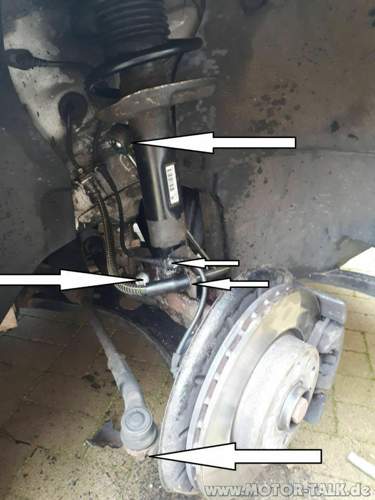

Die Feder vorne rechts hatte ich damals nicht eine Woche später gemacht wie geschrieben, sondern ca. 3,5 Jahre später, nämlich heute vormittag.
Die Feder im eingebauten zustand mit dem Federspanner ordentlich zusammen ziehen, dann bekommt man die Feder raus ohne die Antriebswelle auszubauen, beim Diesel hatte ich gelesen, muss die abgebaut werden.
Um an die Schrauben vom Domlager ranzukommen müssen die Wischer auch nicht ab, man kommt hervorragend so ran.
Das Domlager habe ich gleich mit neu gemacht, die Pfeile auf dem Domlager müssen in Fahrtrichtung zeigen. Bei der Feder drauf achten das man diese richtig rum einbaut, da zwei verschiedene Seiten.
Ab mussten die (siehe auch Bild):
  • drei Schrauben vom Domlager, 13er Nuss / 15Nm +90°
  • Koppelstange Mutter oben am Federbein unten kann dran bleiben, 18er Schlüssel vorzugsweise gekröpft und ein 16er Maul oder M6 Innenvielzahn Nuss zum gegenhalten / 65Nm
  • Spurstange, 18er Schlüssel vorzugsweise gekröpft und ein 6er Imbus zum gegenhalten
  • Schraube vom Federbein, M14 Innenvielzahn Nuss und und einen 18er Schlüssel vorzugsweise gekröpft / 70Nm + 90°
  • Federspanner
  • Federbeinspreitzer 4912-1
  • Kuhfuß
  • Hammer
  • Drahtbürste
  • Rostlöser
Wenn Feder,Stoßdämpfer und Domlager ausgebaut:
mit 21er Schlüssel gekröpft und 7mm Imbus, das Domlager abschrauben / die Mutter vom Stoßdämpfer oben drauf 60 Nm
oben die Schrauben vom Domlager lösen
Koppelstange oben abgeschrauben
Spurstange abgeschrauben
Schraube vom Federbein abschrauben
Feder mit Federspanner spannen
Federbeinspreitzer rein
Federbein unten raus (Rostlöser, Hammer, Kuhfuß)
Schrauben vom Domlager raus
9. das andere erklärt sich von selbst ;-) einbau in umgekehrter richtung.
