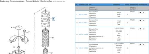

@Frank_Hopfner schrieb am 19. September 2022 um 15:19:05 Uhr:
Alter Thread, richtig schön aufgewärmt:
Ich versuche grade Federn Vorne für meinen Passat 2.0TDI BMP 4Motion zu bestellen. Leider finde ich meinen Farbcode auf den Federn nicht in den Listen.
Mein Fendertag ist: L04 0YH (4Motion, gute Ausstattung mit Schiebedach und Standheizung+ Zusatzbatterie)
Was ist die Richtige Feder für Vorn?
Orange/Grün/Rot??
Gruß, Niko
Nur mit FIN (Fahrzeugidentnummer) kann das 100% richtige ET gefunden werden...alles andere ist Kaffeesatzleserei...
mit den PR Codes, die genannt wurden, kann man es schon im Katalog finden. Nach der original Teilenummer dann suchen und man findet die richtigen.
@BLIZZ87 Ist das so? Ich habe bei 7zap geschaut und seinen PR-Code nicht gefunden, bzw. nachdem ich dann aus seiner Signatur vermutet habe, dass es um einen 2006er Passat geht, seine Farb-Codierung nicht gefunden. Was habe ich falsch gemacht?
So ist es. Ich konnte bei 7zap den Farbcode auch nicht finden. Hier die FIN:
WVWZZZ3CZ7E079533
EZ 12.10.2006
Danke und Gruß, Niko
also ich habe herausgefunden, dass die 3C0411105D orange grün rot seit dem 1.11.2006 nicht mehr verwendet werden darf laut Katalog. Warum steht da nicht. Bruchgefahr?
Als Ersatz ist die 1K0411105BP rot weiß rot oder orange orange weiß gelistet für L04 im Modelljahr 2006 und 2007. 2008 gibt es L04 nicht mehr. Jedenfalls muss das die richtige VW Teilenummer sein. Ich denke es wird ein normales Fahrwerk sein mit G07. G08 wäre Sportfahrwerk. Ist für die Federn nicht relevant. Durch den PR Code L04, Motor BMP und 4motion kann man es eindeutig finden.
Mit FIN ist sicherer aber nicht notwendig in diesem Fall würde ich sagen. Wenn jemand Zugriff hat, wird er das sicher noch bestätigen. Ich habe gerade keinen Zugriff.
Mit der original Teilenummer dann suchen
KYB, Sachs oder Eibach würde ich kaufen. Bilstein kostet nur extra.
Vielleicht noch überlegen, wenn man noch länger damit fahren möchte, die Stoßdämpfer und Domlager auch gleich neu zu kaufen. Dafür muss man wissen ob Sportfahrwerk oder nicht (G07/G08). Glaube eher nicht, weil L04 nur mit G07 gelistet wird.
habe ich übrigens auch auf 7zap gefunden. Da stehen auch die PR Codes und Farben. /2006-460/4/411-411006/ steht hinten im Link
3C0411105D entfallen
B6 2007 Stoßdämpfer Vorderachse
+2

FIN: bekannt
Passat Variant 4Motion 4-Zyl-TDI PD 2 Ltr., 103 kW, Prod-Darum: 27.09.2006, MJ: 2007, MKB: BMP, GKB: JLR (MQ 350 6-Gang-Schalter f. Allrad), LM-Felgen (Milwaukee) 7J x 16 H2 ET 45 m. Reifen 215/55 R16 97W xl, AHK abnehmb., Business-Paket, Winterpaket m. beheizb. Frontscheibe, Standheizung
1K0 411 105 BP Schraubenfeder vorn
1 Farbstrich rot
1 Farbstrich weiss
1 Farbstrich rot
auch gekennzeichnet mit:
2 Farbstriche orange
1 Farbstrich weiss
1K0 412 331 B Federbeinlagerung oben (auch als Satz mit Axialkugellager erhältlich Domlager)
1K0 412 249 B Axialrillenkugellager (auch als Satz mit Federbeinlagerung erhältlich Domlager)
6N0 413 175 A Faltenbalg (Schutzrohr für Stoßdämpfer)
1K0 412 303 B Anschlagpuffer für Stossdämpfer 70mm
3AA 413 031 M Gasdruckstossdämpfer vorn
N 909 548 02 Innensechsrund-Linsenschraube (Befest. Stoßfämpfer unten) M12x1,5
Schraubensicherung flüssig oder neue selbstsichernde Muttern verwenden
3C0 511 115 AH Schraubenfeder hinten

@ampassator jetzt weiß ich was du meinst. Das Problem ist, das die Feder 3C0411105D mit dem gefragten Farbcode nicht mehr gelistet ist weil die ersetzt wurde durch 1K0411105BP mit anderem Farbcode. Das D habe ich mir abgeleitet von den L02/L03 Federn. Die Buchstaben sind oft dem Alphabet folgend. Wenn ich im ETKA nach der Teilenummer 3C0411105D suche, kommt der Hinweis in rot aus meinem Anhang oben inkl der neuen Teilenummer. Ist auf 7zap nicht zu sehen.
jedoch mit L04 kommt man trotzdem auf die (neue) Feder.
@catcherberlin er sucht Federn für vorne. Nicht für hinten.
@BLIZZ87 Ah ok. Ist aber doof, dass die "alte" Feder nicht mehr gelistet ist. Kenne ich auch eigentlich so gar nicht.
Das habe ich schon öfter so gesehen, wenn das Teil "nicht mehr verwendet werden darf". Das ist wohl so gewollt. Man kommt nur auf den Hinweis wenn man die Teilenummer kennt.
vielleicht gibts für die FIN dann eine TPI. Da komme ich aber nicht dran.

Die Federn gibt es doch noch....Verwirrung....
@catcherberlin schrieb am 21. September 2022 um 20:41:51 Uhr:
Na dann schau mal auf seinem Foto, was er für Farben hat, und auf meinem Screenshot, was es noch für Farben gibt.
@ampassator schrieb am 21. September 2022 um 21:13:01 Uhr:
Das ist mir voll bewußt...Die ET-Nr. beruhen auf der Annahme, dass das Original-Fahrwerk noch verbaut ist (hatte ich aber auch geschrieben)...
