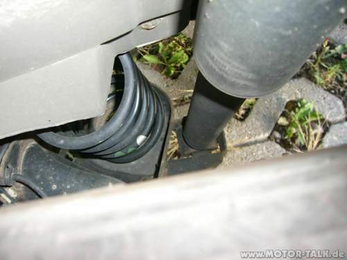

Mir hat der TÜV heute auch die Plakette wegen zwei gebrochenen Hinterachsfedern verweigert. VW will dafür stolze 220 Euro haben, allein die Federn kosten schon 130.- 🙁
Wie weiß ich denn, welche Federn aus dem Zubehörhandel die richtigen sind? Könnt Ihr mir einen Shop empfehlen, bei welchem ich mich deswegen umschauen kann?
poste doch mal daten zu deinem auto und die farbkennzeichnung deiner federn, da sind farbige punkte drauf. dann kann man dir die OE nummer sagen, was beim kauf im zubehör normal zum vergleichen dabei steht
Welche Farben? Sind die auf den Federn drauf und muss das Auto dazu auf ne Hebebühne??
bühne nicht unbedingt
anbei ein bild, da siehst schonwas grünes, da sind mehrere farbige punkte drauf, nicht ohne grund
Unbenannt
die Zubehörfedern, sind für immer fast alle Modelle, der Zubehör unterscheidet nicht so wie VW, kannst die kaufen welche passt.
Aber bei Zubehörfedern würde ich immer paarweise ersetzen, bei VW nur die gebrochene.
oder schaue nach der Farbkennung und besorge dir 2 gebrauchte Federn, spricht nichts dagegen, die brechen nicht alle nach paar Jahren. Aber du hast für die Nachkontrolle ja wenig Zeit, wenn du darauf stehst nimm Tieferlegungsfedern, ein Satz ist für 60 Euro zu bekommen auch NEU und nicht von Noname Firmen!
die Farbmarkierungen lauten: 2x Grün 1x Weiß
Kann man daraus jetzt welche aus dem Zubehörhandel empfehlen?
Farbmarkierungen
