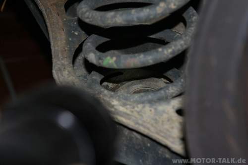

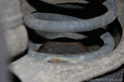

gerade beim Reifenwechseln ist mir aufgefallen, dass die Federaufnahme (hoffe, so heißt das Teil) hinten links seltsam aussieht, die Aufnahme ist nicht mehr parallel zum Boden, sondern nach oben gekippt ( siehe Bild hinten_links), die Feder selbst rostet ordentlich. Die Federaufnahme hinten rechts sieht okay aus (Bild hinten rechts).
Kennt jemand das Problem? Wisst ihr, was da alles getauscht werden muss und wie teuer es wird?
Werde die Tage zum Freundlichen fahren, hätte halt gerne vorher ein paar Infos, damit ich nicht völlig ahnungslos da ankomme.

... leider eine der bekannten Gammelstellen, siehe z.B. hier:
Feder-Korrosion
VG, tourimein
P.S.: Eine weitere Gammelstelle ist der Wasserabfluß hinter der Innenverkleidung der beiden vorderen Radhäuser; "schön" ist auch folgendes: Schrauben_Hinterachse_Rost.

Federn sind (leider) Verschleissteile. Brüche kommen auch bei anderen Herstellern vor, das ist Fakt. Bei meinem Touri war es der Fall nach 5 Jahren/90tkm. Hinten links die erste untere Windung gebrochen. War ein richtig lauter "Knall". Sah etwa wie auf dem ersten Foto aus. Ich mache solche einfachen Arbeiten wie Federwechsel HA aber sowieso selber. Für beide Seiten Sachs-Federn aus dem freien Teilhandel plus neuer Auflagen war ich mit rund 100 Euro dabei.
Ich schätze, beim 🙂 mit Original-Teilen werden so insgesamt 300 - 350 Euro für beide Seiten aufgerufen.

war gerade beim Freundlichen, die Feder hinten links ist gebrochen. Da die hinteren Stoßdämpfer nach 255 000 km auch fertig sind, werden hinten beide Feder und Stoßdämpfer getauscht. Das soll insgesamt circa 750 Euro kosten.

der Wagen ist jetzt wieder fertig. Es wurden hinten auf beiden Seiten die Stoßdämpfer, die Federn und die Bremsklötze ersetzt.
Alles zusammen hat beim Vertragshändler 800 Euro gekostet. So wie es aussieht ist das wohl ein ziemlich hoher Preis, werde die Tage nochmal mit der Werkstatt sprechen, vielleicht ist da noch Rabatt drin.
