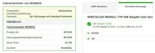

So eine Originalfeder kostet nicht die Welt. Selbst AT* hat bei ner gebrochenen HA Feder das Ersatzteil bei VW gekauft. Die wussten warum. ;-) Finger weg von Basteleien mit falschen Federn und dubiosen Höherlegungen.

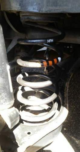

Hallo, ich habe kaputte Feder hinten Farbcode ist 1xgelb 3xorange 1xweiß HFH
welche Federn soll ich kaufen?
Touran TDI 2,0 170PS DSG
EZ 052013 Highline
Vielen Dank für eure Hilfe im Voraus
