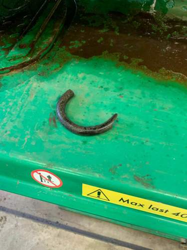

Hallo Leute,
Dekra hat bei der HU ein gebrochenen Feder links vorne gefunden bei meinem CrossTouran TGI -13. jetzt stellt sich die Frage wo ich zwei passenden Federn kriege wenn ich nicht zur VW gehe? Sind die Cross Federn länger als die normalen? Kennt sich da jemand gut aus? Bei den meisten online Händlern gibt es mehrere Marken aber nur eine Alternative. Ich Denke dann ist es für den normalen Touran?
Gruß aus Schweden!
Mattias

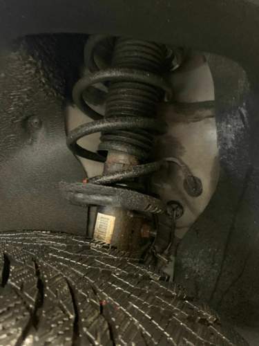

Im 2. Bild siehst Du unten an der Feder die letzte Farbmarkierung (X, X, Rot). Schreib Dir die Farbe der Markierungen auf und geh zu einer fähigen Werkstatt. Die können anhand der Farbcodierung und des Modells eine passende Feder raussuchen.
Vor ein paar Jahren hat ATU, für unseren Touran, die Federn aber auch bei VW eingekauft, sind wohl nicht so weit verbreitet. Ich würde im Zweifel zumindest die Feder bei VW kaufen und woanders einbauen lassen, falls das wirklich billiger ist.
Mit Federn aus dem Zubehör hat man oft Ärger, dass das Auto damit viel zu hoch steht. Bei VW gibt's Dutzende Federn je nach Motorisierung und Ausstattung, da werden im Bereich 30-50kg schon Unterschiede gemacht. Im Zubehör ist es dann "one fits all". Dementsprechend sieht's scheiße aus.
Geh zu einer guten freien Werkstatt, die wissen auch was sie tun, sind günstiger als VW und verbauen auch Teile von Drittherstellern, die günstiger und trotzdem besser sind, als VW-OEM-Teile.

Danke, für alle antworten! Ich denke ich geh zu VW und frage nach was es kostet. Kann ja sein dass es nicht so großer Unterschied ist. Möchte nicht dass der Wagen später zu hoch oder zu tief wird.
Die Federn haben die Markierung (rot, rot, rot) und ZCU.
