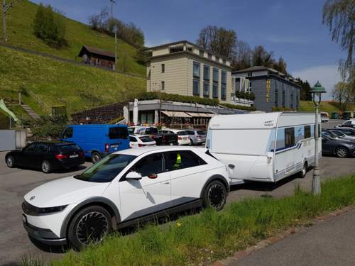

Nun gehts mit dem Wohnwagen 1,6 t nach Österreich, rechne mal mit einer Reichweite von 200 km, hoffe natürlich dass es mehr wird. Berichte dann von meinen Erfahrungen.
200 km mit dem Wohnwagen glaube ich nicht. Oder eventuell nur theoretisch, von 100% auf 0%.
Spreche da aus Erfahrung mit einem leichteren und aerodynamischen Anhänger.
Mach doch eine kurze Testfahrt, dann hast Du einen Anhaltswert.
Hab den Wohnwagen vom Unterstellplatz abgeholt, die ersten 10 km gerade Strecke und etwas bergab 16 kWh und die restlichen 15 km mit 400 bis 500 Höhenunterschied 36 kWh auf 100 km.
Um die 80 km/h ist der Verbrauch hoffentlich unter 30 kWh, erster Ladestopp ist nach 168 km geplant. Das sollte klappen.
na dann dokumentiere mal fleißig (für hier) weiter !
das gespann sieht ja schick aus - was es aber aerodynamisch wirklich reißt (?), mal schauen...

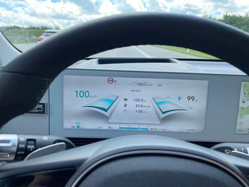

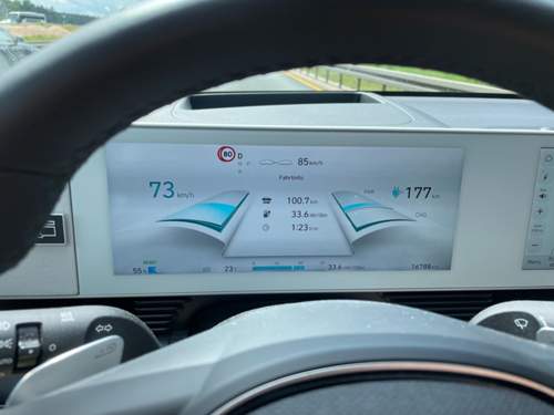

Durchschnittsverbrauch IONIQ5 AWD in ECO Modus mit einem Wohnwagen 1,6t.
Startpunkt Oberfranken Ziel Fügen Camping Hell in Österreich, ca. 390 km.
Der Verbrauch schwankt je Geschwindigkeit und Topografie zwischen 29,5 und 43,8 kW/h.
80 km/h = 29,5 kWh / 100 km
85 km/h = 33,6 kWh / 100 km
100 km/h = 43,8kWh / 100 km
.jpg

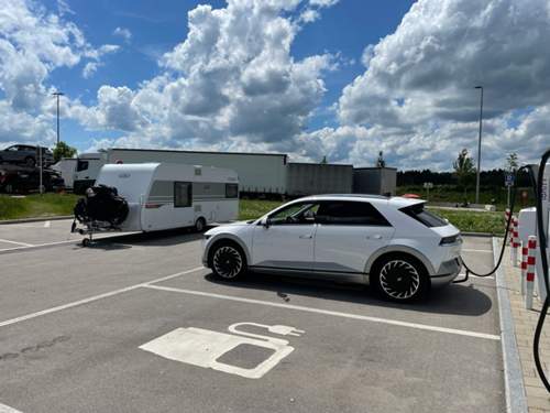

Ok, wie war dann jetzt die Tour-/Lade-Taktik auf den 390 km dorthin ?
bzw. die o.a. 3 Etappen dafür ?
Themenstarteram 7. Juni 2022 um 9:40
@flex-didi schrieb am 7. Juni 2022 um 11:09:09 Uhr:
Wollte erst mal mit genügend Sicherheit austesten, welche Geschwindigkeit für die Entfernung am besten passt.
Habe zwei mal geladen, für die Stecke geht auch ein mal, dann aber max. 80 km/h nach dem Ladestopp nach 168 km. Der Ioniq5 war schneller wieder voll, als wir was gegessen haben, somit nur wenig Zeitverlust zu einem Verbrenner. Der zweite Ladestop ist nicht unbedingt erforderlich, wenn man langsamer fährt.
Nach Italien würde ich wieder mit dem Diesel fahren, dauert einfach zu lange, auch das Abkuppeln des WW nervt beim Ladestop.
