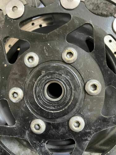

Ich habe meine Alte Fazer zum Leben erwacht.
Sie ist von 1998 und stolze 74Tkm runter.
Habe vieles noch vor und eines stört mich am meisten am Motorrad.
Ein jaulen oder helles durchgehendes Geräusch das ab 30-100 km/h zu hören ist.
Ich habe schon neues Profil drauf, neue Steine drin und auch die Radlager 2 Mal getauscht.
Es kommt immer wieder.
Die Schnecke für Tempo schon mehr Fett eingeschmiert.
Ich brauche eurem Rat.
Danke

Erstmal danke für die Hilfe.
Schlechte Nachricht, es ist immer noch.
Heute hatte ich Zeit und habe vorsichtig die Lager gewechselt. Gemessen, gereinigt, gepresst.
Hülse ist in Ordnung und Lagersitzt.
Habe noch Fotos gemacht.
Heute bin ich mal das erste mal 160 km/h gefahren(mit dieses Motorrad) und es war eine umwucht zu spüren im Vorderrad. Kann es sein das die Felge ein Schlag hat oder ist die Decke Schrott?
Also ich weis echt nicht weiter und bin Kurz davor gebrauchtes Rad zukaufen.

Ob die Felge oder der Reifen einen Schlag hat, siehst du und / oder fühlst du beim statischen auswuchten... 😁
Ich melde mich denn mal zurück. Hatte ein speziellen da und wir sind alles mögliche durchgegangen. Bis hin ,was Micha meinte ,mit Messen der Hülse 8,** cm , Abstand der Lager. Alles durch geschaut und ohne jegliche Bremse gefahren.
Nach dem ich ein Rad gekauft habe und mit meine Decke bezogen hatte , war mir klar: Das ist der S***** Reifen.
Ich bin fix zur Reifenbude und hab mir guten gebrauchten 120/70 ZR17 drauf gezogen und gefahren.
Man glaubt es nicht.., es war weg.????
Die Decke war vom DOT 19 eine BT16 und angeblich dieses Jahr Februar draufgekommen. Also sowas hab ich noch nie gehabt.
Danke an allen ????
