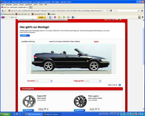

neeee, war ein reifenkomplettwechsel. im sommer schöne alus und im winter stahl ... die delle ist richtig deutlich, passt beinahe ein ganzer daumen rein.
ich fahre gleich mal zu atu und frag die mal. wenn die nix machen auf garantie oder kulanz muss ich wohl nen neuen reifen kaufen. das wäre übrigens halb so wild (kostet 100euro), aber ich befürchte, dass mir niemand die delle aus der felge ziehen wird 🙁

man kann angeblich auch alufelgen reparieren lassen, wo selbst ganze teile fehlen...sonst gibt es felgen bei heuschmidt (auch gebrauchte) und elkparts hat eig. auch alle (neu).
ich fahre einen hirsch ... meine, dass es diese felge ist http://www.elkparts.com/.../...40-light-alloy-wheelbrsaab-93.p704.html
