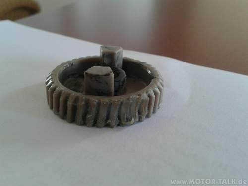

Hallo also mein Faltdach öffnet und schließt nur teilweise alleine,
Habe schon den Motor auseinander gebaut und das Plastik Zahnrad gegen ein Messingrad ausgetauscht.
Das Dach knarrt einfach nur denke mal das dass Zahnrad was an den Bowdenzug ist das dieses überspringt, nur was nun tun..?
Gefettet habe ich schon alles habe auch das dach mit der Hand mehrmals hin und her geschoben und die Bowdenzüge geölt.
Kann man den Bowdenzug erneuern bzw. austauschen?
Wollte schon das Zahnrad was auf die Bowdenzüge geht etwas auftragen lassen sodass es nicht so leicht überspringt nur scheint dieses nitriert zu sein und lässt sich somit nicht schweißen.
Was nun hat noch jemand eine Idee...?

Also Leute😛 Mein Dach funkt. wieder,es war ein Kunststoffzahnrad im E-Motor defekt. Im Ebay gibt's die als Messing-Nachfertigungen,mit Anleitung,sehr einfach. Top Sache 😉

mein Faltdach funktioniert wieder. Echt super. Es war wirklich nur das Zahnrad im Motor des Faltdaches. Es gibt bei VW nur den kompl. Motor zu kaufen nicht das Zahnrad einzelnt. Aber dank der Einbauanleitung von Polozahnrad und bei ebay den Kauf eines neuen Zahnrades hat das ganze mir nur 57 Euro gekostet anstatt in der Werkstatt ein neuer Motor von 350 Euro plus Einbau. Super! Vielen Dank für den Tipp ! Kann ich nur weiter empfehlen !
