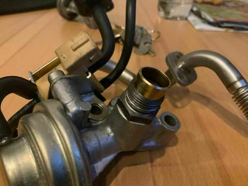

Das große Thema lautet Drehzahlschwankungen im Leerlauf. Ich habe das Auto vor ca. einem Jahr gekauft. Damals hat es das Problem mit der Drehzahl schon gehabt. Langsam habe ich angefangen alles abzuarbeiten, aber habe den Fehler nie gefunden. Auch konnte mir keine Werkstatt helfen.
Ich habe heute, warum auch immer, nochmal zur Dose mit Bremsenreiniger gegriffen und den Motor abgesprüht... das Ergebnis hat mich fast umgehauen! Warum? Weil ich schon vor Monaten literweise Bremsenreiniger ohne positives Ergebnis getestet hatte...
Was ist nun anders?
- Wenn ich direkt auf das nagelneue AGR Ventil sprühe, geht der Motor fast aus, oder stottert wie blöd
- sprühe ich direkt rechts an der sekundärluftpumpe unter die neue Ansugbrücke, geht der Motor fast aus, oder ruckelt wie blöd
- sprühe ich auf die nagelneuen Einspritzventile auf der Fahrerseite, geht die Drehzahl mal hoch, mal nicht
Alter Schwede!!!! Wie kann denn das sein? Habe alles ordnungsgemäß gewechselt und zusammengebaut. Ist das neue AGR defekt? Was zum Teufel sitzt denn unter der Ansaugbrücke, dass der Motor fast ausgeht? Die nagelneuen Einspritzventile haben neue O Ringe und sitzen bombenfest im saugrohr.
Ich muss dazu sagen, dass am meisten Reaktion beim AGR Ventil passiert und unter dem Saugrohr, rechts neben der Pumpe...
Hatte die Pumpe abgebaut und nachgeschaut... man sieht absolut nichts, woher die Reaktion kommen kann. Alle 7nterdrucklschläuche sind neu. Alle regelventile ebenso. Druckdose auch.
Ich könnt so kotzen, dass ich das Falschluftproblem nicht in den Griff bekomme. Ich muss den ganzen Kram wieder auseinanderbauen und alles nach der Reihe neu abdichten. Aber ich habe keine Erklärung dafür.

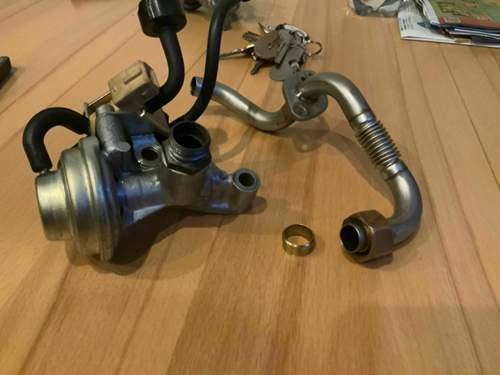

Muss das AGR eigentlich schon komplett dicht sein, oder? Also ich meine jetzt hauptsächlich die Membrane... dort darf doch keine Luft gezogen werden, oder? Kann doch sein, dass das neue Ventil auch defekt ist? Wäre ja nicht das erste mal, dass ein Neuteil bereits bei Einbau defekt ist...
Evtl ist auch die Dichtung nicht komplett eben... muss die auflagefläche mal komplett reinigen und die metalldichtung erneuern.
Komisch ist, dass wenn man rechts neben die sekundärluftpumpe sprüht, der Motor fast ausgeht...

Habe heute nochmal den Motor auseinander gebaut. Saugrohr war in weniger als 30 min. draußen. Inzwischen hab ich schon Übung darin xD
Ich muss schon zugeben, dass ich mit den dichtflächen nicht so sauber gearbeitet hatte... aber mir hat damals auch das nötige Werkzeug dazu gefehlt. Habe mir extra feine schleifpads gekauft und nun die kompletten dichtflächen blitzeblank geschrubbt.
Leider ist heute trotz Expressbestellung der neue Kabelbaum, nicht wie zugesichert, geliefert worden ;(
Somit kann ich erstmal nicht weitermachen. Echt ärgerlich... habe den halben Kabelbaum bereits gelöst... schwierig wird es mit dem Anschluss der Lichtmaschine und Klimakompressor... da dort die Kabel unter dem Motorblock verlaufen. Das muss ich mir Morgen erstmal von unten anschauen, wie die genau verlaufen.
Die einspritzventile habe ich ebenfalls mit neuen O-Ringen abgedichtet.
Auch die auflagefläche vom AGR Ventil war doch relativ verkrustet. Kann schon sein, dass dort Nebenluft gezogen wurde.
