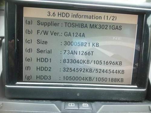

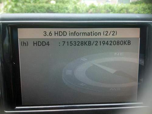

Ich hatte 2014 bei meinen NTG4 ein Update gemacht und anschließend hat nichts mehr funktioniert, es hing in einer Bottschleife. Leider wußte ich damals nichts von „HEINZZZ“ und ich mußte mein NTG4 zur Reparatur senden. Ich bekam mein NTG4 wieder repariert zurück und schwor mir NIE MEHR EIN UPDATE zu machen, aber jetzt sind schon wieder Jahre vergangen und es gibt auch schon die V14 (2016/2017)…….
Nach der Reparatur war mein Musikregister kleiner, und ich habe gesehen das ich nur eine 30Gb Platte habe. Meine Frage: ist die so umformatiert das ich jetzt wieder Updates aufspielen kann?
Ich habe einen 200CDI Bj 02/09 und der hätte doch eine 40Gb Festplatte haben sollen. Auf die verschiedenen Größen der Festplatten (30Gb und 40Gb) erfuhr ich erst später hier im Forum.
Würde mich über eine Antwort von den Spezialisten sehr freuen ob ein Update möglich ist.
Gruß Edi
K-img-20170407-150728
K-img-20170408-165626
Das letzte Update passt auf die Festplatte so nicht drauf. Ich kann dir das anpassen, wenn du möchtest.
