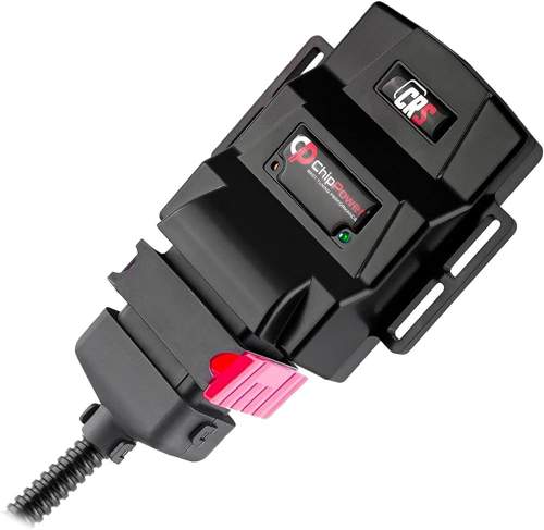

Hallo leute ich habe eine frage ich habe eine chip für tuning gekauft in Amazon und die chip heißt "Chiptuning ChipPower CRS" hat jemand gleiche gekauft? ist Risiko etwas für auto oder nicht weil ich habe bis jetzt nicht so viele Bewertungen gefunden ? DANKE ??????

Ich würde ja von solchen tuningboxen immer Abstand halten, die hängen meistens nur an 1-2 sensoren und gaukel dem Motorsteuergerät falsche Werte vor, sodass der Turbo mehr Ladedruck erzeugt.
Meist sieht die Leistungskurve auf dem Prüfstand dann wellig und nicht linear aus. Außerdem bringen die in den seltensten Fällen überhaupt die Leistung die sie versprechen. Das kann auf Dauer nicht gesund für Motor, Getriebe und Turbo sein.
Wenn es unbedingt mehr Leistung sein muss, fahr zu einem Kennfeldoptimierer der das ganze individuell auf dem Prüfstand abstimmt, alles andere ist Murks und du wirst nicht lange Freunde damit haben (wenn überhaupt).

Mit TE weiss ja dass so eine Leistungssteigerung vom TÜV abgenommen und in die Fahrzeugpapiere eingetragen werden muss um legal zu sein.

Ich frag mich immer wieder, warum sowas erst nach dem Kauf gefragt wird. Ich würde mir niemals irgendeinen Chip einbauen, das ist völliger unsinn und schon gleich zweimal nicht einen, den ich bei Amazon bestellt habe.
Wenn man eine Leistungssteigerung will, fährt man zum Tuner und lässt sich dort eine Leistungssteigerung verpassen. Das das auf die Lebensdauer des Motors geht, brauch ich an dieser Stelle wohl nicht noch erwähnen.
Am besten ist aber, sich gleich ein leistungsmäßig passendes Auto zu kaufen, anstatt sich den billigsten zu kaufen und dann zu hoffen, das mit einem 150€ Chip aus einem C200 CDI ein C350 CDI wird oder aus einem C180 ein C63. Wird beides nicht stattfinden.
P.S.: Ein Chip der zwischengesteckt wird, manipuliert nur die Daten die vom uns ins Steuergerät gehen -> Schrott.

Du hast immer Zielkonflikte beim Konstruieren. In diesem Fall Haltbarkeit vs. Leistung. Also wird die Leistung ab Werk nur so weit ohne mechanische Änderungen hochgedreht, dass es für den Großteil der Motoren statistisch keine negativen Auswirkungen hat, da auch die "schlechten" Motoren innerhalb der Toleranz nicht davon negativ beeinflusst werden.
Erhöhst du jetzt selber nachträglich die Leistung, kann es aber durchaus sein, dass du deinem Motor damit schadest, nämlich genau dann, wenn du einen dieser "schlechten" Motoren erwischt hast. Hast du einen "mittleren" oder "guten" Motor erwischt, kann es durchaus egal sein und am Ende hält der genau so lange wie ohne Tuning.
Es ist einfach ein Glücksspiel. Gerade Motoren, die in hohen Stückzahlen gebaut werden, können extrem unterschiedlich sein, da über die Monate und Jahre ständig Chargen der Zulieferer wechseln und in der Produktion alte gegen neue Werkzeuge getauscht werden müssen usw. usf.

Grundsätzlich gilt aber natürlich, das eine Abstimmung beim Tuner auf dem Prüfstand den Motor sicherlich besser tut (sofern man unbedingt eine Steigerung haben will), als irgendein Steck-"Chip" der 1000-fach produziert wurde und auf die besonderheiten von jedem Motor gar nicht eingehen kann.
