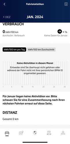

Seit dem 1. Januar werden bei mir die letzten Fahrten nicht mehr angezeigt. Ich habe angeblich keine Aktivitäten im Januar, bin aber natürlich schon ein paarmal gefahren. Bis zum Jahreswechsel lief noch alles prima. Hat jemand ne Idee?
Idee habe ich keine - aber bei mir ist das gleiche Problem. Keine Fahrten im Januar vorhanden.
Hatte ich im Dezember auch. Ursache war ein, warum auch immer, nicht mehr aktivierter Menüpunkt zur Nutzung der Fahrstatistiken im Fahrzeug unter Datenschutz.
Seit dem läuft die Statistik wieder.
Der ist bei mir gesetzt der Haken
Ok scheinbar bin ich nicht alleine
Seit gestern Abend geht es wieder. Daten vom 1./2.1. sind aber weg
