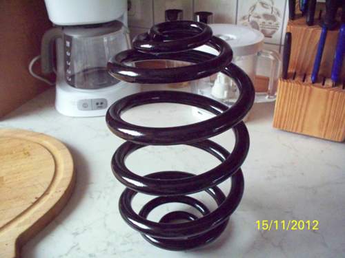

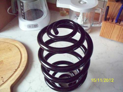

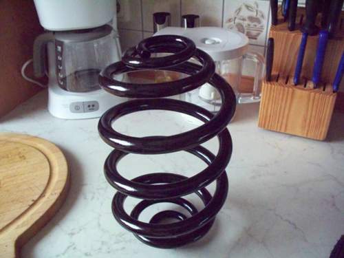

Moin,moin,Gamer 65!
Es sieht so aus als ob es die Falschen Federn sind. Habe das gleiche Spiel bei mir meinem durch. es war nicht soo einfach die Richtigen zu finden ---weil einem keiner eine konkrete und richtige Antwort geben kann. Haben dann zwei drei ausprobiert und dann die Richtige gefunden (siehe Bild) wenn es Dich interressiert suche ich mal Rechnng und beschreibung raus.
MfG
O.P.
Bild_1
Bild_2
Bild_3
+2
Die Federn sehen auch als Dekoration in der Küche gut aus :-).
Ja wäre klasse wenn Du da mal was raussuchen könntest. Sind das die serienmäßigen? Spiele nämlich gerade mit dem Gedanken gleich Tieferlegungsfedern rein zu machen, wenn ich schon ran muss. Danke vorab.
Achja war ja beim auspacken gleich in der Küche... sollte meine Frau nicht sehen :-)))) Sieht aber gut aus -jetzt wo du es sagst! Ja suche ma ldie Rechnung aber erst morgen ... mit einem Auge bin ich schon im Tiefschlaf und ja es sind die die lt opeltechnikcenter reingehören.

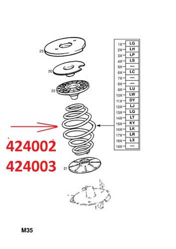

So, moin,moin,Gamer65!
Hab dir mal was rausgesucht.
Also Teile/bestell GM Nummer 424002 oder 424003.
Es handelt sich um eine Schraubenfeder in der Form Minniblock und mit inkonstantem Drahtdurchmesser! Diese beiden Angaben waren das ausschlagebende Kritärium um die richtigen zu finden.
Ich habe dann welche von Monroe genommen die lagen so das Stück bei 40.- bis 50.- Euronen.
Hoffe Dir geholfen zu haben und gewechselt sind die hinten schnell und einfach.
Hänge noch ein Bild mit ran!
Viel Spaß und MFG
O.P.
Bild_1
Danke Dir, bin aber nicht schlüssig ob ich nicht wirklich Tieferlegungsfedern reinmachen soll. Wie groß ist denn der Abstand zwischen Rad und Radlauf wenn die richtigen Serienfedern drin sind?
