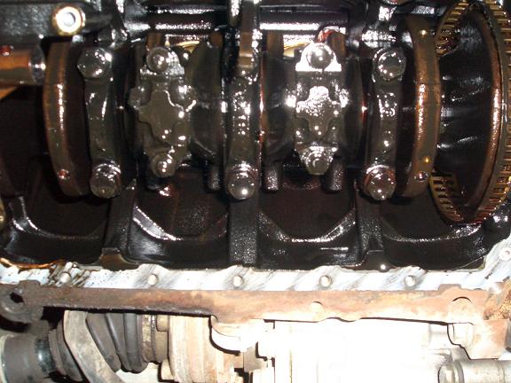

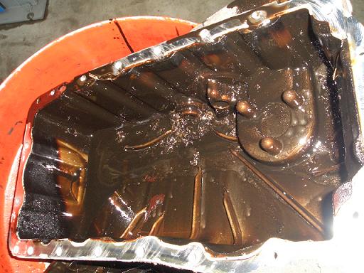

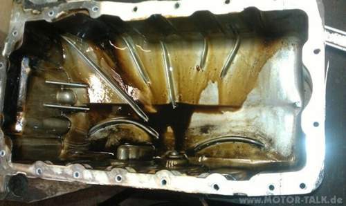

Die LongLife Problematik bei vielen 1.8T Motoren sollte ja den meisten bekannt sein.
Wenn nicht; Durch die hohen Belastungen und das schlechte Öl/langen Intervalle, bilden sich Ablagerungen und/oder das Öl verschlammt regelrecht. Das Ölsieb wird verstopft, es wird kein Öl mehr gefördert und nicht selten ist der Motor dann hin, da die Lagerstellen nicht mehr geschmiert werden.
Trotzdem sind immer noch viele mit dem LongLife Zeugs unterwegs. Entweder weil sie es nicht glauben, oder es nicht wissen.
Hier einmal ein Beispiel, wie es mit LongLife aussehen kann;
http://www.motor-talk.de/.../Attachment.html?attachmentId=342382
http://www.motor-talk.de/.../Attachment.html?attachmentId=342383
Und wie es mit Festintervall aussieht (mein 1.8T nach 16 Jahren mit Festintervall und 5W40); siehe Fotos im Anhang.
Falls jmd von LL auf Festintervall wechseln möchte, sollte er;
-Gutes Öl verwenden (z.b 0W40 oder 5W40, am besten vollsynthetisch)
-Falls schon Öldruckprobleme vorhanden sind, eine Motorspülung verwenden (falls schon jmd genaue Erfahrungen damit hat, gerne hier reinschreiben). Gebrauchshinweise beachten und währenddessen immer den Öldruck im Auge behalten, da Ablagerungen gelöst werden.
-Die nächsten 1-2 Ölwechsel sollten nach Möglichkeit vorgezogen werden, um dreckiges Öl schnell auszutauschen. Vor dem Ölwechsel immer schön warm fahren.
-Dies ist zwar Standart, aber da halten sich nicht immer alle dran; bei jedem Ölwechsel auch den Ölfilter wechseln.
Ich hoffe, man kann damit den Ein oder Anderen helfen und die schönen 1.8T retten.

Das ist doch mal nen echt sehr guter Beitrag *TOP*
Denke, dass sollten sich gerade 1.8 und 1.8T-Fahrer anschauen und mal schnellstmöglich über nen Wechsel der Intervalle nachdenken 😉
Ein besseres Negativbeispiel, wie in den beiden oberen Fotos gibts ja wohl kaum!
Und um so etwas zu vermeiden, habe ich meinen AUM gleich nach dem Kauf auch auf 0W-40 umgestellt... damit ich erst gar nicht solche Probleme bekomme.
Der Motor ist nun mal grundlegend nicht für solche Intervalle ausgelegt und daher sollte er auch nicht so betrieben werden.
Die heutigen Motoren sind ja nun auch LL getrimmt und auch so konstruiert worden...
LL war, ist und bleibt sch**** 😁
