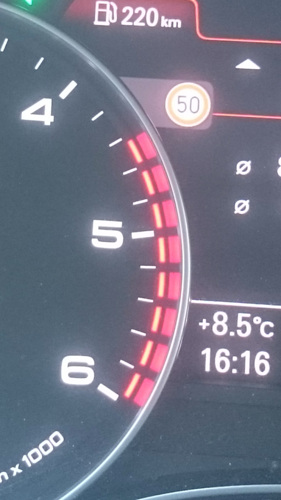

Hier sind drei an.
Das kann eigentlich nur mit der Öltemperatur zusammenhängen.

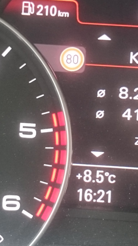

Und hier nur noch und hier nur noch eine nach knapp 5 km.
Nach 11 km sind dann alle aus. Man darf aber nicht vergessen dass es fast 9 Grad sind. Ansonsten dauert es manchmal 15 km
