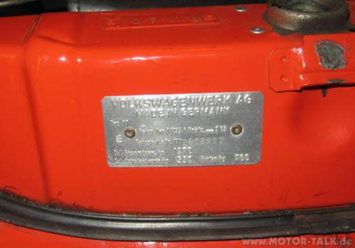

meinst du so was ?
Nummer
du meinst die ca. 10x10cm aufkleber mit fin, mkb, gkb, lacknummer,pr codes, ..

@VW71H schrieb am 15. März 2017 um 20:44:08 Uhr:
meinst du so was ?
Neh, das meinte ich nicht. Das ist nicht der Produktionsaufkleber/Fahrzeugdatenträger, das ist das Typenschild.
