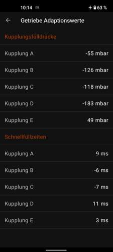

Interessant wären fülldrucke der Automatik.

Guten Abend,
ich habe heute mein Termin bei BMW gehabt.
Folgende Adoptionswerte wurden ausgelesen:
Kupplungsfülldrücke
Kupplung A: - 164,0
Kupplung B: - 116,0
Kupplung C: - 428,0
Kupplung D: - 82,0
Kupplung E: 54,0
Schnellfülldrücke
Kupplung A: 24,0
Kupplung B: 4,0
Kupplung C: -7,0
Kupplung D: 0,0
Kupplung E: 18,0
BMW sagt "Getriebe Defekt".
Ich habe mich mit einem ZF Partner unterhalten.. lt. denen "Ölwechsel mit neuer Wanne, Dichtungen, dann ist alles wieder gut". Somit wäre auch die Vibration im 5. Gang weg.
Was sagt ihr dazu?

An welchen Werten macht BMW den den Defekt fest?
