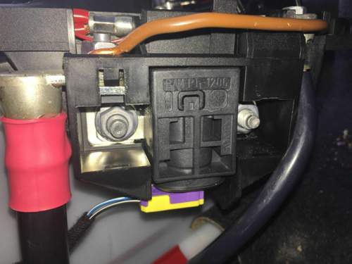

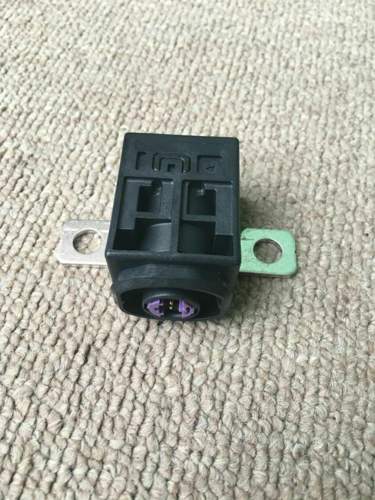

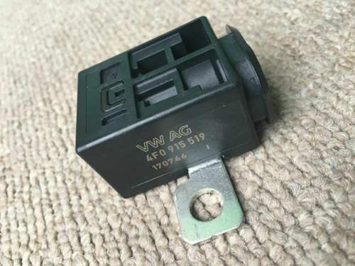

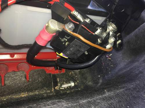

Bei mir war es so, das nach einem Unfall zwei Airbags aufgingen. Wollte nach Unfallaufnahme dann die Unfallstelle verlassen...ging aber nicht, da das Auto nicht mehr abgesprungen ist...........der Anlasser klackte nur kurz.
Nach späterer Diagnose stellte ich dann fest, das der Zünder für Batterieunterbrechung N253 ausgelöst hatte (Fehler: Widerstand zu groß)....! Dieser Zünder sitzt an der Pluspoleinheit der Batterie.
Habe diesen Zünder dann mal überbrückt und schon sprang das Auto an.
Diesen Zünder (eckiges schwarzes Teil... mit 2 Muttern befestigt) gibt es einzelln.
Gruß uwolo
Img-4878
Img-4879
Habe den Zünder/Trennelement heute beim Freundlichen abgeholt.......Teile-Nr. 4F0 915 519 ...kostet rund 25Euro.
