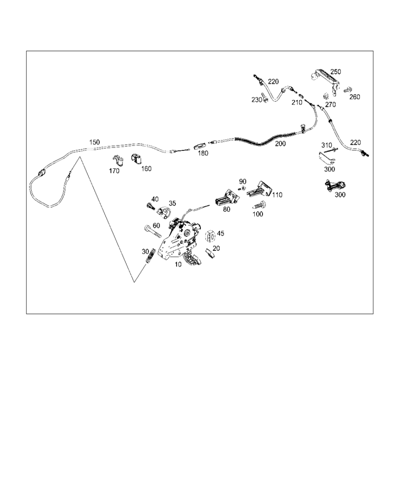

bei meinem S212, Bj 2011 E220, wundere ich mich immer wieder, dass sich bei angezogener Feststellbremse das Fahrzeug bei Gangwechsel in D vorwärts bewegt. Erst wenn ich mit voller Wucht per Fuß die Feststellbremse bis zum absoluten Anschlag reinhämmere, steht der Wagen still. Kommt mir komisch vor. Wie ist das bei Euch?

Der Wagen hat dort nichts zum Einstellen, aber es funktioniert jetzt mit einer minimalen Abweichung von 20.
Werkstatt meint das wäre absolut so nun in Ordnung, das mit der Hinterachse wusste der Chef auch, sagte aber dort wäre nichts zum einstellen.
Da ich die ganze Zeit auf das stellen der Züge bestanden habe, wurde sich auch noch ausgiebig im Computerprogramme i formiert.
Wenn man die Züge nicht mehr einstellen kann, brauchst du neue, spätestens bei der HU
10% Unterschied ist zulässig!
Bei der Feststellbremse darfst du 50% Abweichung zwischen rechts und links haben.

Für mich wäre es wichtiger zu wissen ob man da an den Zügen nun etwas einstellen kann oder nicht und zwar von jemandem der es definitiv weiß.
Weil laut meiner Werkstatt gibt es keine Schrauben oder ähnliches dort, lediglich eine ich glaube Umlenkung.
Ist ein E500 Kombi von 2010
Ab zu M-B!
Wo ist das Problem?
Wenn das die Version ist an der nix nachgestellt werden kann, brauchst du eh ein neuen Zug.
@Kater Mo schrieb am 12. Oktober 2017 um 21:56:22 Uhr:
an den seilzügen selber kann man nichts einstellen, siehe dazu das teilebild vom online teilekatalog.
ev. kann man vorne am pedal was nachstellen was ich mir aber nicht vorstellen kann.
eingestellt wird an den dazu vorhanden rändelschrauben die die bremsbacken auseinander drücken - wie schon mehrfach geschrieben. weiters kann man die ganzen verbindungen wo die einzelnen seilzüge eingehängt sind schmieren um ein festrosten und abreissen zu verhindern.
