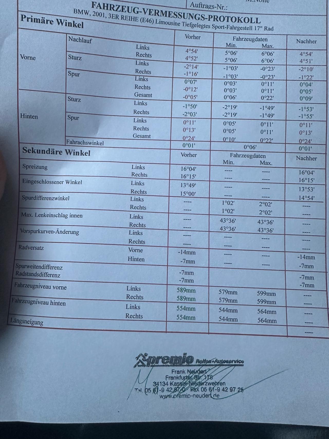

Hallo MTler,
seit einiger Zeit fährt mein 318er leicht nach links, wenn das Lenkrad gerade ist.
Bei einer Geradeausfahrt ist das Lenkrad leicht nach rechts geneigt.
Vom Gegenlenken hatte ich schon Blasen bekommen xD
Am Fahrzeug wurde nichts am Fahrwerk geändert, bevor das Problem auftrat.
Also, ab zum Spur einstellen.
Leider wurde es danach nicht (wesentlich) besser.
Im Prüfprotokoll hat sich ein Wert (Nachlauf 20 Grad) sogar ein wenig verschlechtert.
Auf Nachfrage diesbzgl. hiess es, das kann durch den korrigierten Sturz kommen, genau weiss man das aber nicht und der Wert hätte keinen Einfluss auf die Spur; die geringe Abweichung macht nichts.
Dass es nicht wesentlich besser wurde, hatte ich noch nicht erwähnt und wollte vorher eure Meinung einholen; man will ja keinem Unrecht tun (es könnte ja sein, dass die Werte passen und es z.B. an irgendeiner Lenkungskomponente liegt).
Ist die Spureinstellung so korrekt bzw. sehr ihr einen Punkt/Wert, welcher dafür verantwortlich sein könnte, dass das Fahrzeug immer noch leicht nach links zieht/fährt, wenn das Lenkrad gerade ist?
Da ich mich mit den Spur-Werten absolut nicht auskenne, habe ich das Prüf-/Messprotokoll mal angehängt.
VIELEN tausend Dank und einen schönen Sonntag!
Mess-pruefprotokoll

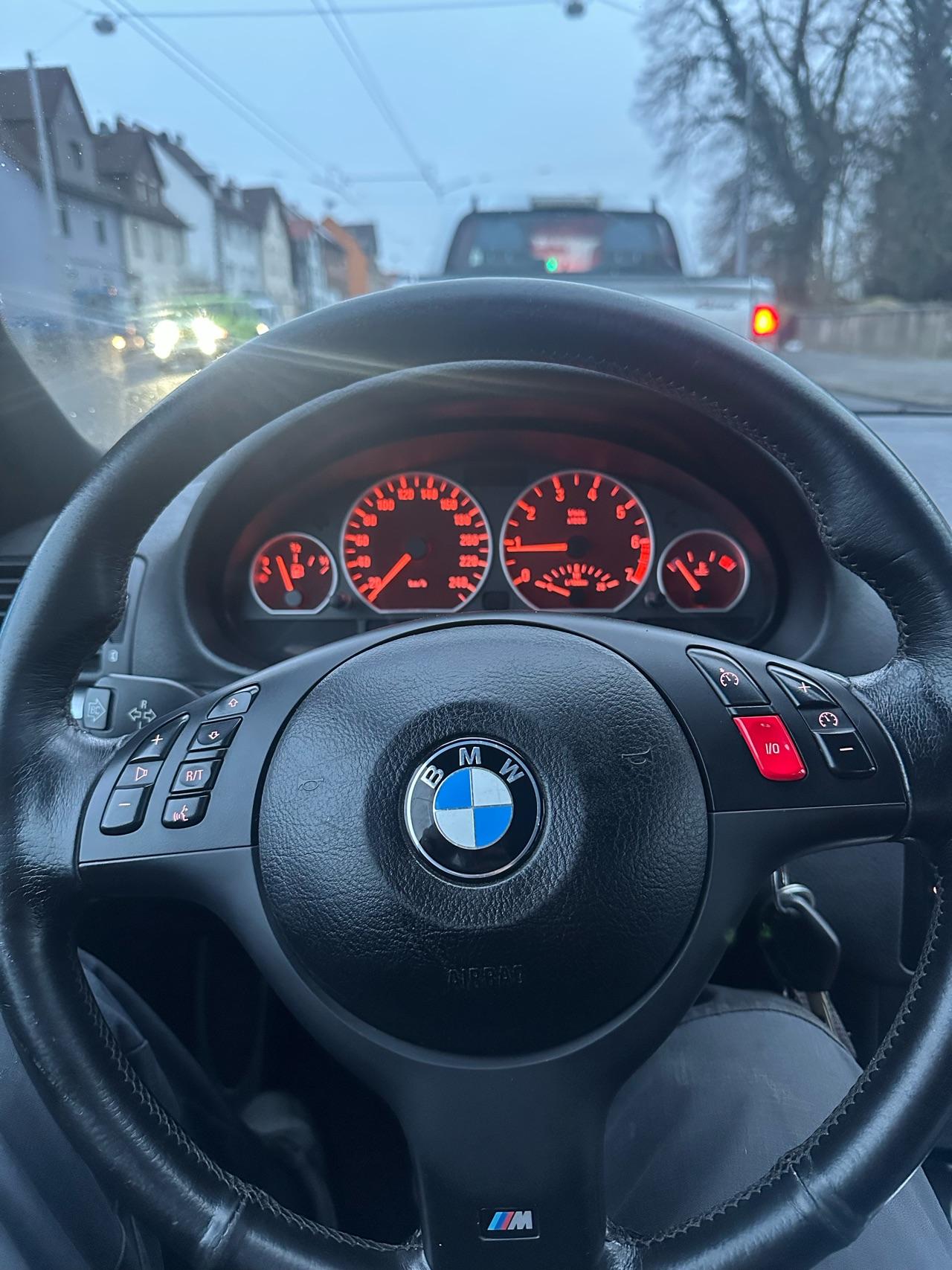

Habe leider dieses Problem auch und zwar hab ich vor kurzem die Ölwannendichtung, Querlenker und Spurstangen mit den Axialgelenken neu gemacht. Lenkrad steht sehr weit nach links, somit ging es heute zur Achsvermessung und das Lenkrad steht jetzt etwas gerader, aber trotzdem nicht 100% was mich stört während der Fahrt. Der Mechaniker hat das Lenkrad auch richtig arretiert und in Gerade Ausstellung gebracht, aber nach einer kurzen Fahrt wo die Strecke nur gerade aus ging, steht das Lenkrad immer noch etwas links. Und wenn man versucht das Lenkrad gerade zu halten zieht das Auto nach rechts eben, woran kann das genau liegen alles ist neu Reifen, Bremsen, alle Lenker usw. Werde das Protokoll von der Achsvermessung morgen auch mal hochladen. Wäre hilfreich wenn mir jemand helfen könnte
Das Lenkrad war halt beim Einstellen nicht gerade eingestellt.
Das würde ich bei der Werkstatt reklamieren.
Hab euch 2 Bilder hochgeladen wie das Lenkrad steht und das Protokoll der Vermessung
Hallo
Guck dir mal den Sturz an, da hast du rechts/links fast 1° Unterschied.........
Las das korrigieren und dann fährt das Auto gerade 😉
Dazu muß man aber aus den Domlagern jeweils den Zentrierdorn entfernen.
Gruß Stormy

Komisch, hat es eins auf die Achse bekommen? 2 grad Sturz bekommt man beim e46 nicht einfach so hin.
Mit dem Lenkrad gerade stellen beim e46 ist so eine Sache… das lenkverbindungselement ist ja mit einer gummischeibe gepuffert und die alle drehen das Lenkrad einfach hin und arretieren es. Ob lenkradschloss oder die Haltevorrichtung in dem Moment ist auch egal.
Man muss das Lenkrad in die Position rein “wabbeln” damit das Gelenk verspannungsfrei ist, sonst hast du immer einen schiefen Lenkrad.
