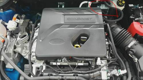

Ist das der Turbo den ich rot eingekreist habe?
Motorraum
Nee, ich glaube der sitzt hinter dem Motor etwas tiefer
Moin,
nein das ist der Bremskraftverstärker mit ESP-Einheit. Der Turbo müsste, wenn man den Verlauf der Motorluftzufuhr sich anschaut, tiefer unten hinten am Motorblock hängen.
