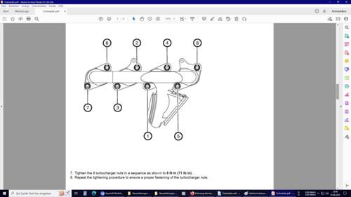

Kannst du mir sagen mit wieviel Nm du die Schrauben vom Turbo also am Krümmer festgezogen hast ? Das ist bei mir schon so lange her das ich es nicht mehr weiß
@goldcena Laut Anleitung bekommen die Kupfermuttern 8Nm. Die haben aber eine Selbstsicherung die war bei mir um ein vielfaches höher als diese 8Nm. Hab sie dann nach Gefühl festgezogen.
@Riley970s schrieb am 25. Juni 2022 um 23:07:49 Uhr:
Ich danke dir.
