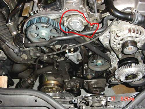

hallo
kein fehler im speicher?
meiner zog selbst mit neuen turbo nicht unter 3000umin,stellte sich raus das der hallgeber kaputt war
MFG
was ist ein hallgeber wo sitzt dieser teil und welcher aufgaben hat es ?
Danke
hallo
lmm schon gewechselt?
der hallgeber,auch bekannt unter dem namen nockenwellensensor,sitzt vorn unter der oberen zahnriemenabdeckung.
würde ich auf jeden fall mal,wenn möglich mit nen kumpel quertauschen,oder nen gebrauchten organisieren.

Hallgeber steht im FS!
